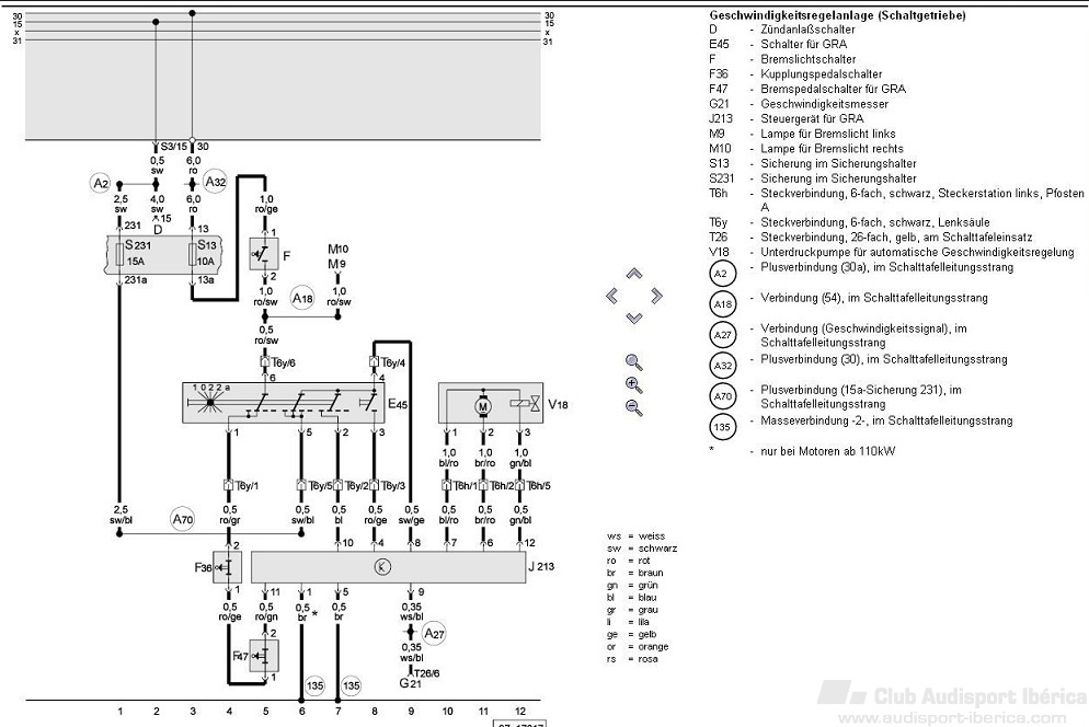

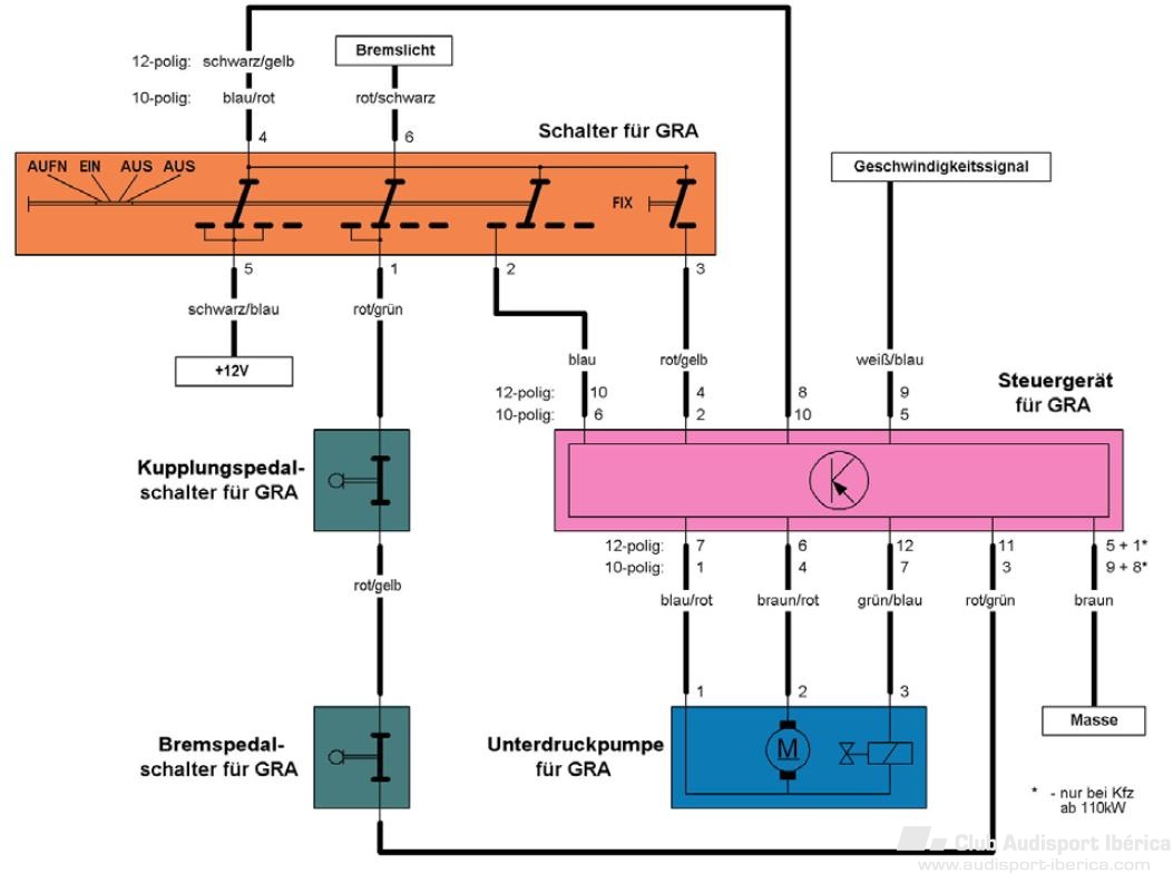

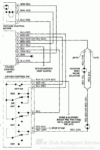

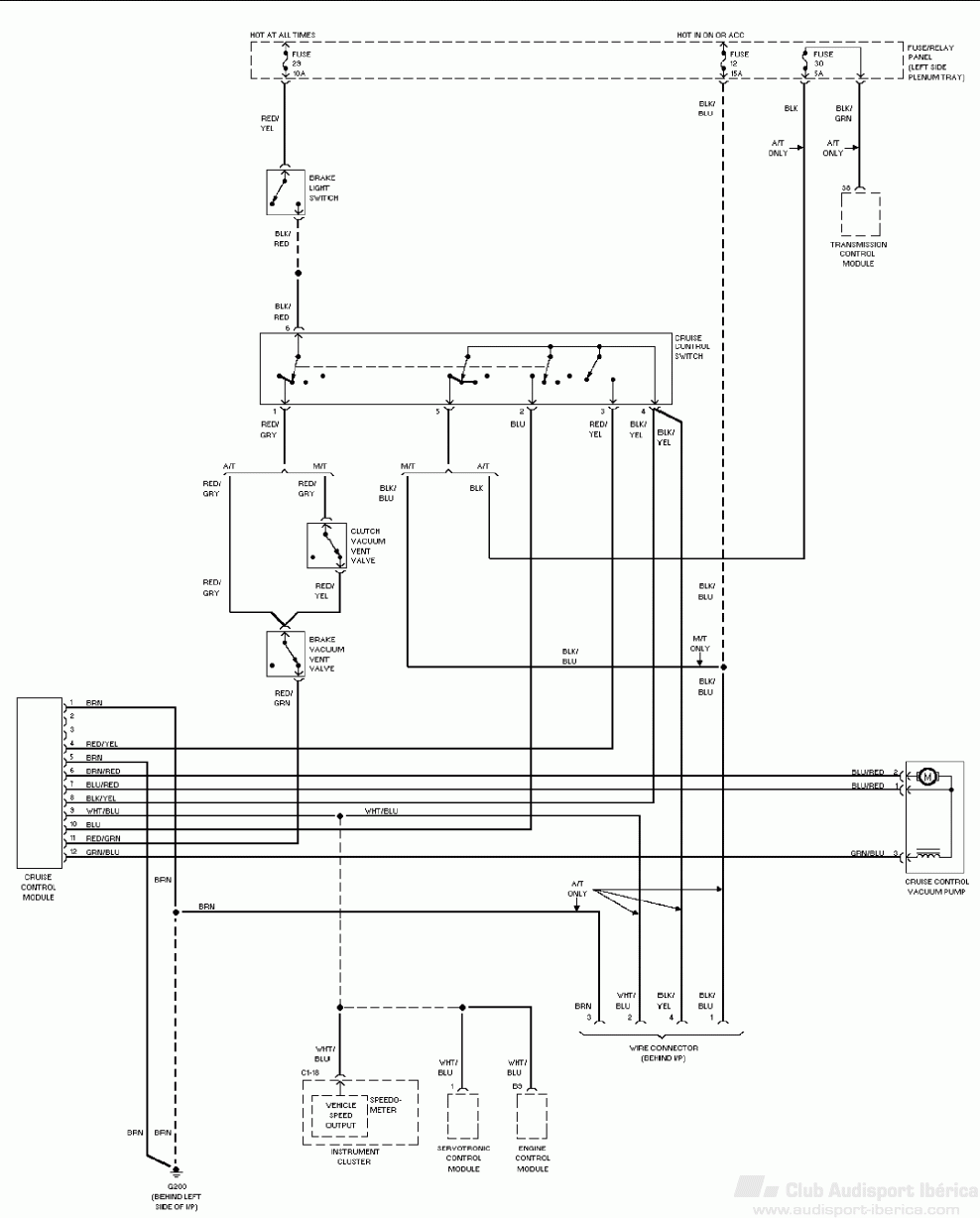

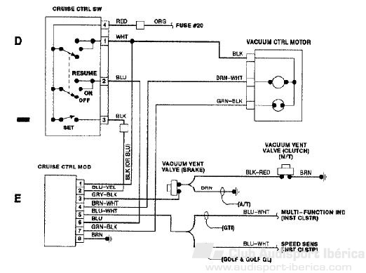

valenciaga Publicado 28 de Enero del 2015 Denunciar Publicado 28 de Enero del 2015 Muchas gracias Valenciaga! Por suerte soy aficionado a la electrónica y se de que va el tema... No se me ocurrió abrirla ya que es lo último que quiero hacer sin antes descartar todo el resto, pero visto lo visto va a ser lo siguiente me temo. Una vez abierta en 3 minutos las tengo todas repasadas 8)( Si lo hago, me curro el brico. Saludos El tempomat nunca te a funcionado? Cuando le intentas activar oyes entrar al rele de la centralita? es para descartar que sea problema neumático o eléctrico, si ni siquiera oyes el rele, lo mas seguro que sea eléctrico. Si as revisado el cableado y todo esta bien conectado, hay muchas papeletas que sea la centralita como ya te e dicho. De donde sacaste el tempomat? que modelo es tu centralita? Habia 2 esquemas por hay y de esos 2 solo funcionaba uno creo recordar... Las soldaduras frias si no son extremadamente pequeñas tambien se pueden reparar repasandolas con estaño. Saludos. Eso por supuesto, es lo primero si se ven repasrlas con estaño, decia lo del secador por si no se ven dar un repaso a toda la placa... Responder
valenciaga Publicado 28 de Enero del 2015 Denunciar Publicado 28 de Enero del 2015 Esquemas Responder
valenciaga Publicado 28 de Enero del 2015 Denunciar Publicado 28 de Enero del 2015 + esquemas Responder
valenciaga Publicado 28 de Enero del 2015 Denunciar Publicado 28 de Enero del 2015 (editado) Yo saque el tempomat de un audi a8 3.7 del 97 con la centralita 4D0 907 305. y me guié por este esquema y funcionaba perfectamente. Con la centralita 4A0 907 305 también e probado y funciona, solo que las funciones del mando cambian. Creo que es igual como lo hizo ethan113que es el que funcionaba. http://www.audisport-iberica.com/foro/topic/214366-brico-instalacion-tempomat-en-los-b3-b4/ Esquema tempomat audi a8.pdf Editado 28 de Enero del 2015 por valenciaga Responder
