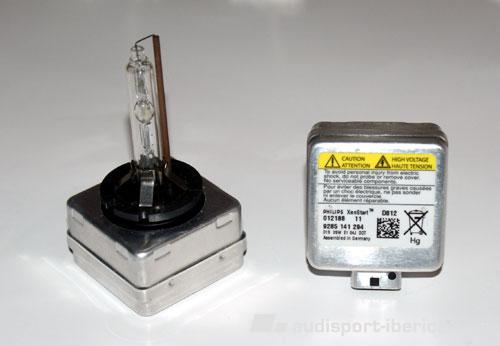

meatloaf Publicado 29 de Septiembre del 2010 Denunciar Publicado 29 de Septiembre del 2010 bueeenas, lo primero bienvenido y presentate con unas fotos y más detalles de ese pepino (ganas de probar un 2 turbo ) ese fallo del faro derecho parece congénito de los bixenon yo hace poco cambie la mía que me tenía hasta los ... antes revise conexiones y si estaba todo bien cerrado ya que la humedad no le gusta naaada si son de serie seguramente será una Philips XenStart de 4300ºK asegurate mirandolo y miras en ebay que donde elegir y a unos 40 leleres un saludo te pongo foto Responder
