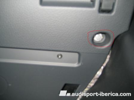

Hola. Necesito extraer el cargador de cd para comprobar las conexiones ya que me está dando problemas, pero no tengo las llaves y que he leido que desmontado la guantera se puede acceder a él por lo que no se si hay alguien que disponga de un tutorial o de fotos en las que se vea como se desmonta. Saludos

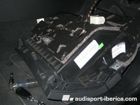

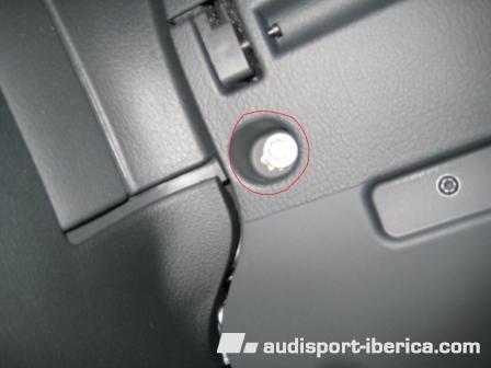

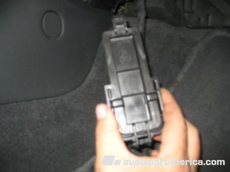

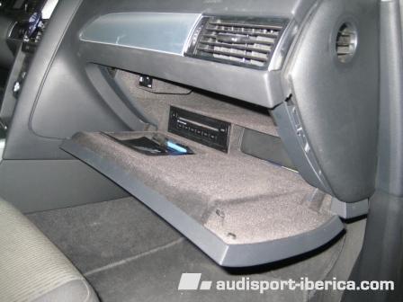

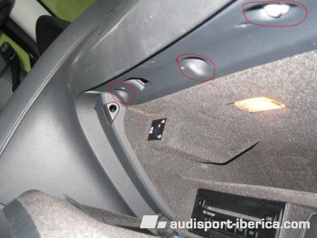

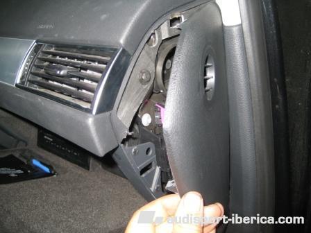

Hola , te paso unas fotos para ver si te sirven , son de como se desmonta la guantera para cambiar el filtro , pero creo que te servirán .
