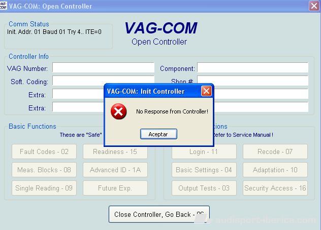

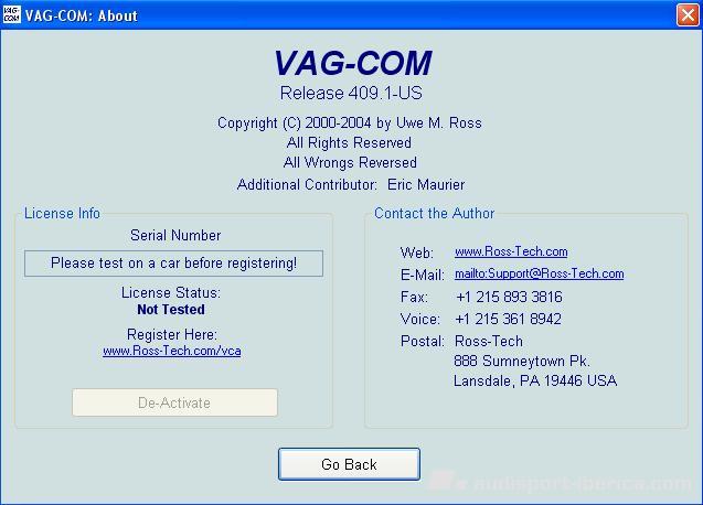

macut0 Publicado 30 de Septiembre del 2010 Autor Denunciar Publicado 30 de Septiembre del 2010 Hasta que no entres en un modulo el programa no te deja "registrarte", es una especie te "primero prueba el programa y después págalo". Intenta entar en la primera opción y despues "Engine" y mirar los fallos por ejemplo... Eso lo probé, a entrar en Select, darle a Engine y luego a testarlo, y me saltaba una pantallita de error del estilo de la primera. Al darle a About me sale el primer pantallazo, y al hacer lo del test engine me sale el segundo pantallazo. Deké será? Estoy probando de todo..y nada... Responder

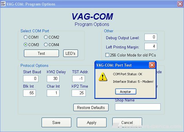

Tolo Publicado 30 de Septiembre del 2010 Denunciar Publicado 30 de Septiembre del 2010 ¿Has probado "Options>> Test"? Cuando dice eso es que no consigues comunicar con el coche o la centralita en cuestión, por: contacto apagado, velocidad (baudios) incorrecta, protocolo erroneo... Veo que ahora estas "jugando" con la 409, al final la vas a liar Responder
macut0 Publicado 30 de Septiembre del 2010 Autor Denunciar Publicado 30 de Septiembre del 2010 ¿Has probado "Options>> Test"? Cuando dice eso es que no consigues comunicar con el coche o la centralita en cuestión, por: contacto apagado, velocidad (baudios) incorrecta, protocolo erroneo... Veo que ahora estas "jugando" con la 409, al final la vas a liar Que es eso de "liarla con la 409"??? buf..no me asustes!! que ya bastante cagado ando yo enchufando cables al coche y demás...como para que me digas eso. Es distinto al 311.2???? Es que ese también lo tengo pero no me va ya desde el checkin inicial. Responder

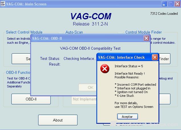

macut0 Publicado 30 de Septiembre del 2010 Autor Denunciar Publicado 30 de Septiembre del 2010 Bueno, parece que he conseguido que tire el 311-2. Ahora bien, al principio parecia que todo iba mejor que con el 409 pero al querer hacer el checkin me sale lo que se ve en esta imagen Responder
macut0 Publicado 30 de Septiembre del 2010 Autor Denunciar Publicado 30 de Septiembre del 2010 Como me pone algunas de las posibles causas...empiezo por mirar lo de los puertos COM, y en principio..con el COM 3 me va bien, me da el OK y el PC me reconoce los puertos COM. Responder
macut0 Publicado 30 de Septiembre del 2010 Autor Denunciar Publicado 30 de Septiembre del 2010 Si los puertos están bien, el contacto estaba puesto....que son las otras 2 movidas??? Responder
macut0 Publicado 30 de Septiembre del 2010 Autor Denunciar Publicado 30 de Septiembre del 2010 Si los puertos están bien, el contacto estaba puesto....que son las otras 2 movidas??? Conectado el cable está...es que ya no se que más hacer.... Responder

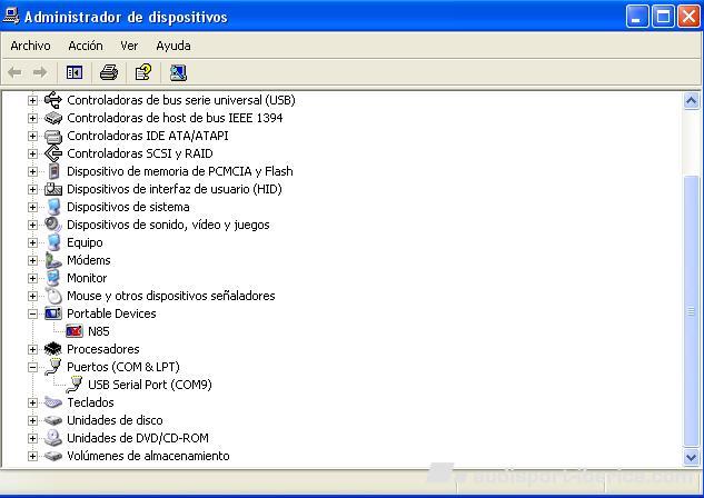

Tolo Publicado 30 de Septiembre del 2010 Denunciar Publicado 30 de Septiembre del 2010 Pues tienes que conseguir que el puerto serie "virtual" no sea el 9 (COM9) ya que VAGCom no lo soporta, solamente del COM1 al COM4. Abre las propiedades del "USB Serial Port" (Panel de control, el ultimo pantallazo), despues "Configuración del puerto >> Configuración Avanzada" y cámbialo por COM4 Responder

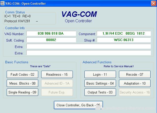

macut0 Publicado 30 de Septiembre del 2010 Autor Denunciar Publicado 30 de Septiembre del 2010 Bueno...lo he puesto en COM 1 y parece que va, PEEEERRROOOO......hago el checkin y luego voy a ABOUT y no me da el código que necesito para utilizar en el keygen. He probado a testear el motor y si me lo testea (imagen adjunta), pero hay otras cosas que no, me salta un cartelito de que no ha podido y si quiero seguir intentándolo. De qué puede ser esto? Como puedo hacer para sacar el inmovilizador del coche y su LOGIN??? es que es para eso para lo que necesito esto...para eso y para aprender a configurar movidas ya de paso.. Muchas gracias por tu ayuda Tolo!! Responder

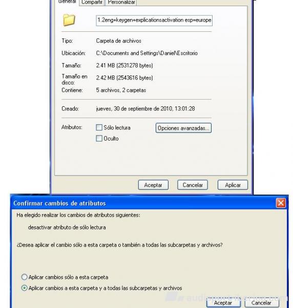

Tolo Publicado 30 de Septiembre del 2010 Denunciar Publicado 30 de Septiembre del 2010 A ver: si es el 311 quita el atributo de "Solo Lectura" a todos los archivos de la carpeta. Si es el 409 el crack tiene más telita. Responder
macut0 Publicado 30 de Septiembre del 2010 Autor Denunciar Publicado 30 de Septiembre del 2010 A ver: si es el 311 quita el atributo de "Solo Lectura" a todos los archivos de la carpeta. Si es el 409 el crack tiene más telita. Es el 311 con el que estoy ahora, como le quito eso de los atributos de sólo lectura? a donde tengo que ir? Responder
macut0 Publicado 30 de Septiembre del 2010 Autor Denunciar Publicado 30 de Septiembre del 2010 A ver: si es el 311 quita el atributo de "Solo Lectura" a todos los archivos de la carpeta. Si es el 409 el crack tiene más telita. Es el 311 con el que estoy ahora, como le quito eso de los atributos de sólo lectura? a donde tengo que ir? Se lo quito pero cada vez que vuelvo a darle a las propiedades de la carpeta me vuelve a aparecer como Sólo Lectura... Responder
Tolo Publicado 30 de Septiembre del 2010 Denunciar Publicado 30 de Septiembre del 2010 (editado) A ver: si es el 311 quita el atributo de "Solo Lectura" a todos los archivos de la carpeta. Si es el 409 el crack tiene más telita. Es el 311 con el que estoy ahora, como le quito eso de los atributos de sólo lectura? a donde tengo que ir? Se lo quito pero cada vez que vuelvo a darle a las propiedades de la carpeta me vuelve a aparecer como Sólo Lectura... ¿Le das a "Aplicar" ?? No hagas caso, pruébalo. Editado 30 de Septiembre del 2010 por Tolo Responder
macut0 Publicado 30 de Septiembre del 2010 Autor Denunciar Publicado 30 de Septiembre del 2010 A ver: si es el 311 quita el atributo de "Solo Lectura" a todos los archivos de la carpeta. Si es el 409 el crack tiene más telita. Es el 311 con el que estoy ahora, como le quito eso de los atributos de sólo lectura? a donde tengo que ir? Se lo quito pero cada vez que vuelvo a darle a las propiedades de la carpeta me vuelve a aparecer como Sólo Lectura... ¿Le das a "Aplicar" ?? Por supuesto! Aplicar+aceptar= Nada!! jajaja Responder
macut0 Publicado 30 de Septiembre del 2010 Autor Denunciar Publicado 30 de Septiembre del 2010 Te refieres a esto, verdad? Responder
