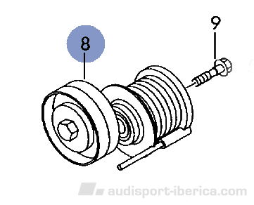

gacha Publicado 1 de Octubre del 2010 Denunciar Publicado 1 de Octubre del 2010 Alguien me podria decir la referencia del tensor de la correa poly de un a4 1.9 tdi 130cv 6v del año 2004. (avf).Y si puede ser precio orientativo y foto de cual es ya lo bordas.gracias Responder
Tolo Publicado 1 de Octubre del 2010 Denunciar Publicado 1 de Octubre del 2010 ¿El nº de chasis es anterior o posterior a 8E_4_010000 ? Responder
gacha Publicado 1 de Octubre del 2010 Autor Denunciar Publicado 1 de Octubre del 2010 es 8E44A300... Responder
Tolo Publicado 1 de Octubre del 2010 Denunciar Publicado 1 de Octubre del 2010 (editado) 038 903 315 AH Unos 50 €. Editado 1 de Octubre del 2010 por Tolo Responder
