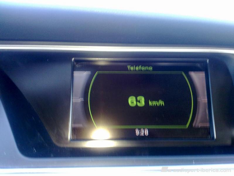

jabicho Publicado 22 de Octubre del 2010 Autor Denunciar Publicado 22 de Octubre del 2010 Pues en principio esto es una codificación que cualquier concesionario Audi en España tiene instrucciones para hacer si se lo solicita alguna autoescuela... Responder
iQ5 Publicado 24 de Octubre del 2010 Denunciar Publicado 24 de Octubre del 2010 Son cosas que encuentro "buceando" por el Elsa, si te fijas en la foto de la activación está sacada de ahí...por cierto, lo del copyright me lo chafó un alemán que al parecer lo vió antes que yo, pero no se sabe muy bien la causa no quiso compartir lo de la activación en el post general de activaciones del foro alemán.Yo lo posteé en nuestro foro, en el alema´s y en el americano.Ahora en el foro alemán andan tirándose los trastos unos a los otros a la cabeza por el tema este, je,je.Los americanos tampoco lo sabian y tan contentos, resulta que a ellos les sale en ¡millas por hora! pa flipar... Buenos días Jabicho Tengo el ELSA bastante actualizado y nunca he visto cosas de este tipo. Podrís indicarme donde "bucear" para encontrar esa información...mira que le he dado vueltas a los menus del elsa. Responder
mike13 Publicado 7 de Noviembre del 2010 Denunciar Publicado 7 de Noviembre del 2010 yo lo he puesto en mi coche y se queda bastante bien la verdad, gracias por el aporte Responder
jabicho Publicado 7 de Noviembre del 2010 Autor Denunciar Publicado 7 de Noviembre del 2010 me alegro que te valiese, es curioso lo de los 4 colores en los que sale, me acabo de dar cuenta que en el menu "car" el velocímetro es rojo y el "media" es naranja (pensaba que eran iguales) Responder

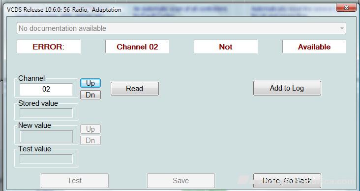

jabicho Publicado 10 de Noviembre del 2010 Autor Denunciar Publicado 10 de Noviembre del 2010 Esta codificación sólo vale para radios concert y symphony , me temo que para modelos hasta el 2009 Responder
Berto84 Publicado 10 de Noviembre del 2010 Denunciar Publicado 10 de Noviembre del 2010 (editado) Esta codificación sólo vale para radios concert y symphony , me temo que para modelos hasta el 2009 Gracias Jabicho , seguro que es por eso. Un saludo Editado 10 de Noviembre del 2010 por berto84 Responder
joseluis__79 Publicado 10 de Noviembre del 2010 Denunciar Publicado 10 de Noviembre del 2010 joer jabicho acabo de ver el post,que pasada!!!además llevaba tiempo diciendo,¿se podrá algún día ver la información del fis(consumo,velocidad etc)en el MMI y hemos dado el primer paso. Muchas gracias ,todas estas cosas me encanta ponerlas,mi coche es concert del 2008 así que sin problema,esta noche lo activo.Gracias!! Responder
joseluis__79 Publicado 11 de Noviembre del 2010 Denunciar Publicado 11 de Noviembre del 2010 activado!! pòr cierto jabicho hay algún sitio donde se pueda cambiar el color de los menus,debe estar por ahí,por ej,poner la tarjeta en verde y la radio en azul etc Responder

raftar Publicado 20 de Noviembre del 2010 Denunciar Publicado 20 de Noviembre del 2010 Por favor alguien que me pueda dar mas detalle no me atrevo por que no lo tengo muy claro, con el vagcom,radio canal 2 poner valor a 0 y listo? Gracias Responder
tonicobreti Publicado 20 de Noviembre del 2010 Denunciar Publicado 20 de Noviembre del 2010 Por favor alguien que me pueda dar mas detalle no me atrevo por que no lo tengo muy claro, con el vagcom,radio canal 2 poner valor a 0 y listo? Gracias si. No tiene mayor misterio YO lo tengo puesto y es un modelo MY2010. Depende de la pantalla que lleves se te vera de un color u otro pasado unos segundos. Lo tengo activado pero en off. saludos Responder
