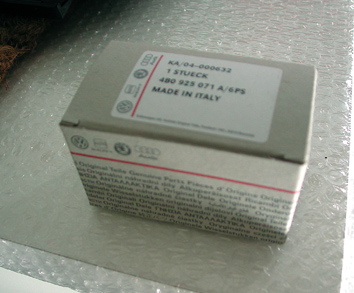

EOGC Publicado 2 de Noviembre del 2004 Denunciar Publicado 2 de Noviembre del 2004 (editado) Pues nada que me aburría el puente, necesitaba una toma trasera de corriente y he montado una del A6 Avant retráctil.... El trabajito no es que sea al nivel del de Kazerdo pero es entretenido..... Aqui la caja, la foto no es muy allá.. Editado 2 de Noviembre del 2004 por EOGC Responder

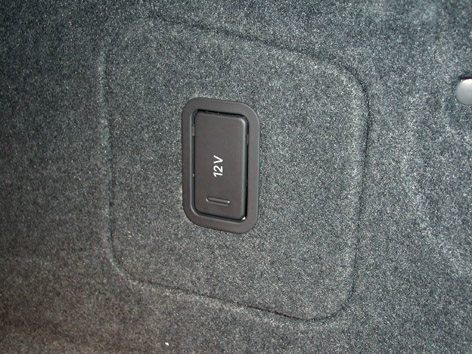

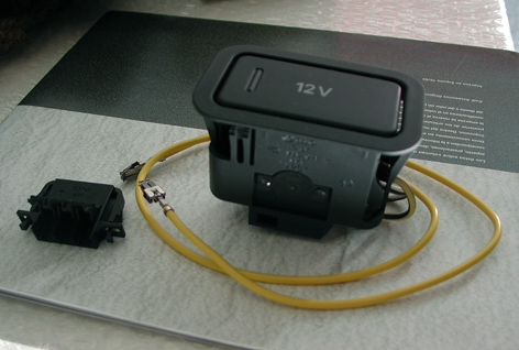

EOGC Publicado 2 de Noviembre del 2004 Autor Denunciar Publicado 2 de Noviembre del 2004 Sacar bandeja, desmontar paneles (el Elsawin es una maravilla, sino fuera por él rompería mil piezas..... Un detalle de la toma, la clavija original y el cable original (hay que pedirlo a parte) Responder
EOGC Publicado 2 de Noviembre del 2004 Autor Denunciar Publicado 2 de Noviembre del 2004 ....tuve que traer la corriente de delante ya que atrás toda la que hay sólo existe bajo condiciones determinadas, la del la matricula solo al encender faro, de los faros ni que decir, el motor de cierre del cápó nada de nada así como el motor de la tapa de combustible... Se hace un agujetito el la tapa de servicio del piloto trasero y .... ....alehop!!! Responder

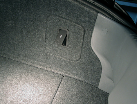

EOGC Publicado 2 de Noviembre del 2004 Autor Denunciar Publicado 2 de Noviembre del 2004 Un detalle de la toma desplegada, la orientación la he puesto en ese sentido ya que me es más cómodo pero para gustos los colores.... Responder
