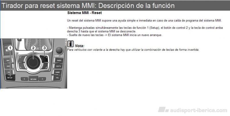

los mandos del q7 son como los del A6 ? si es mmi 2g la foto te puede ayudar, el que no funcionen puede ser bateria floja o bien que se te quedo alguna tecla pillada pulsada
