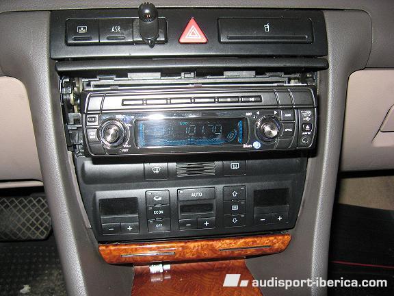

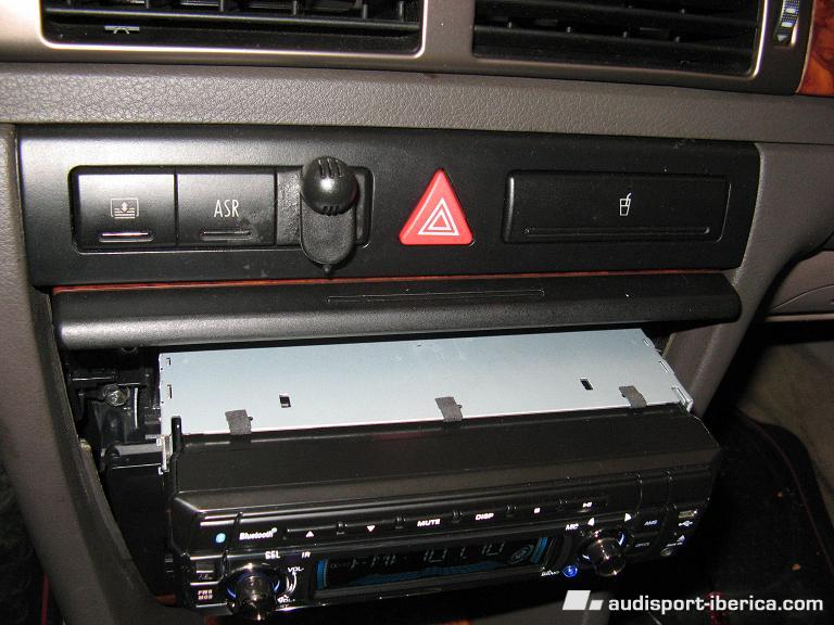

OMER Publicado 15 de Octubre del 2010 Autor Denunciar Publicado 15 de Octubre del 2010 Bueno, creo que ya tengo un problema y único ya que la radio no me sirveee!!! <_< NO ME CABEEEE. Resulta ser que la radio tiene una profundidad enorme y pega detrás y no se puede meter más. He aquí la demostración: Aparentemente quedaba bien peroooo: Responder

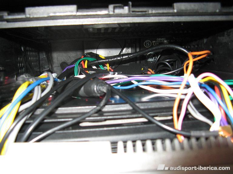

OMER Publicado 15 de Octubre del 2010 Autor Denunciar Publicado 15 de Octubre del 2010 ...Y es que pega ahí detrás: ¿¿¿Alguna idea para instalarlo???? :cfsd1: <_< :lol2: :ranting2: Responder
TRACKER_A6 Publicado 15 de Octubre del 2010 Denunciar Publicado 15 de Octubre del 2010 Hola, pues lo veo un poco jodidillo, esa radio sobresale demasiado. yo quitaria el clima (para trabajar mejor y separar los cables) e intentaria meter la radio sin enchufar ningun cable, solo para saber si te pega por que la radio es muy grande, en cuyo caso la descambiaria. y si no es por broblemas de tamaño de la radio, organizaria mejor todos esos cables que tienes a ver si encaja. A mi me pasa algo parecido y vuando suelto la radio las paso put...s, pero acaba encajando suerte y un saludo Responder
jafv Publicado 15 de Octubre del 2010 Denunciar Publicado 15 de Octubre del 2010 Hola, pues lo veo un poco jodidillo, esa radio sobresale demasiado. yo quitaria el clima (para trabajar mejor y separar los cables) e intentaria meter la radio sin enchufar ningun cable, solo para saber si te pega por que la radio es muy grande, en cuyo caso la descambiaria. y si no es por broblemas de tamaño de la radio, organizaria mejor todos esos cables que tienes a ver si encaja. A mi me pasa algo parecido y vuando suelto la radio las paso put...s, pero acaba encajando suerte y un saludo +1 Responder
toni9192 Publicado 15 de Octubre del 2010 Denunciar Publicado 15 de Octubre del 2010 (editado) Que pacha mano? que no paras... porque no mides primero con un metro normal la distancia que hay desde el borde hasta el final?? luego mide la radio y si es mas grande pues no te queda otra que descambiarla, espero que no la hayas pillado en un indú jeje que son muy jodidos para cambiarles las cosas,,, es broma, mira eso porque si es cierto que hay algunas que varian en tamaño, pero no se si tanto... Si es por el mogollón de cables, pues haz lo que te dice galder (tracker) quitá el clima y ve jalando de los cables por el hueco hasta que te quede espacio y la puedas meter... No nos dejes sin el final eh? Suerte , S2 Editado 15 de Octubre del 2010 por toni9192 Responder
