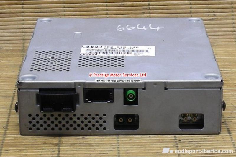

Erjosega Publicado 26 de Mayo del 2017 Denunciar Publicado 26 de Mayo del 2017 Hola buenAs soy José ,os comento tengo el módulo de tv analógico ya comprado necesito saber que más necesito para montar la tv como vosotros y las referencias o enlaces de lo necesario para ello soy de Madrid si alguno se anima a hacerlo !!!!yo pongo la cerveza y lo que haga falta 1 saludo y gracias Responder

alcoscar Publicado 28 de Mayo del 2017 Denunciar Publicado 28 de Mayo del 2017 Al ser analógico solo necesitas el anillo de fibra y la toma de corriente. Al ser analógico no cogerías nada pero puedes utilizar las entradas Av para reproducir audio y vídeo de fuentes externas Responder

multi2.8 Publicado 8 de Octubre del 2018 Denunciar Publicado 8 de Octubre del 2018 En stagemotion tienes todo el cableado necesario. Pero luego tienes que tener la unithead con entrada fbas. (Conector verde) si no lo tienes mejor olvidate. Responder

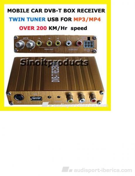

Akira1969 Publicado 12 de Enero del 2019 Denunciar Publicado 12 de Enero del 2019 En 4/10/2010 a las 23:28, carnacas dijo: bueno he tardado un poco pero os pongo fotos del brico pero ya montado, esta vez no tuve mucha paciencia en ilustrar todos lo pasos pero intentare explicarlos: primero compre el modulo analogico, porque sale mas barato que el digital, usare los ext1 y ext2 el primero para un tdt, y el segundo para dejar una entrada para video camara, camara de fotos consola o lo que sea. el modulo en cuestion me salio por 80 euros ebay, 4E0919146 y el tdt los cables que ya llegaron de kufatec y los cables que pase de señal desde la torre rack hasta la guantera pasando por el maletero, por los huecos que se ven si te asomas dentro hacia arriba. preparas los pines en los conectores de ext en el cableado, en el conector rojo los pones en sus debidos sitios para dar servicio a los exteriores que es donde veremos despues la tv, como si fuera un tv antigua y un tdt exterior. Hola , buenos días. ¿hace falta el modulo Fbas para la instalacion?. Muchas gracias Responder
alcoscar Publicado 12 de Enero del 2019 Denunciar Publicado 12 de Enero del 2019 Si, en mmi 2g es el que convierte la señal para la pantalla Responder
Akira1969 Publicado 12 de Enero del 2019 Denunciar Publicado 12 de Enero del 2019 hace 3 minutos, alcoscar dijo: Si, en mmi 2g es el que convierte la señal para la pantalla Es em mmi 2g high. ¿necesito comprarlo?. Responder
alcoscar Publicado 12 de Enero del 2019 Denunciar Publicado 12 de Enero del 2019 Si, o algun otro interface que haga la funcion Responder
Akira1969 Publicado 12 de Enero del 2019 Denunciar Publicado 12 de Enero del 2019 Ahora, alcoscar dijo: Si, o algun otro interface que haga la funcion Muchisimas gracias Alcoscar. Vaya lío y vaya rollo. Al final sale todo una pasta. Ya habia comprado el módulo de tv analogico y ahora me entero que para montarlo creo que tambien hace falta el fbas. Le he mandado esta prregunta a Kufatec porque ellos venden todo el conjunto de cables para instalar el modulo de tv. Responder
