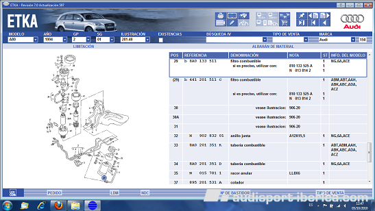

Lo que no sé es dónde va el filtro de la gasolina, se que la bomba está dentro del depósito pero imagino que el filtro no. En el 90 ambas cosas van cerca de la rueda trasera derecha. :cfsd1:
A ver si alguno de vosotros sabe dónde está para ir a tiro fijo y no me tenga que meter debajo del coche mucho tiempo con mi espalda reventada por artrosis. (pero soy muy terco y mis coches si lo puedo hace yo, que se olviden los mecánicos ique profesionales) :laugh:

En los 80 que he visto va cerca de la rueda trasera derecha, como en el 90, agachate y miralo, se verá a simple vista
Saludos
Efectivamente, yo tengo un Audi Coupe 2.3 E y el filtro lo lleva en ese lugar.
