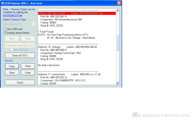

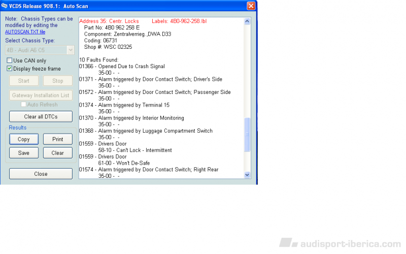

sfpelaez Publicado 5 de Octubre del 2010 Denunciar Compartir Publicado 5 de Octubre del 2010 Hola a todos. No controlo esto del Vag-Com nada de nada, pero el otro dia me hice con uno, y lo del diagnóstico, no es muy complicado. Pues bien, se lo pasé y estos son los errores que me salieron. Más o menos se puede deducir de que son, era por si alguien me pudiera asesorar mejor. Gracias a todos de antemano Responder Enlace al comentario Compartir en otros sitios web More sharing options...
LordGreat Publicado 6 de Octubre del 2010 Denunciar Compartir Publicado 6 de Octubre del 2010 Limpia la mariposa de admisión y borras todos los errores, los del segundo pantallazo son bobadas de saltos de alarma y malos cierres de las puertas... vamos bobadas. Si una vez limpia no se termina de borrar el error... me parece que te va a tocar cambiarla. Responder Enlace al comentario Compartir en otros sitios web More sharing options...

ferchir Publicado 6 de Octubre del 2010 Denunciar Compartir Publicado 6 de Octubre del 2010 el primer error es de una trampilla del aire acondicionado.haz un ajuste basico y se probablemente se solucionará. saludos Responder Enlace al comentario Compartir en otros sitios web More sharing options...
sfpelaez Publicado 6 de Octubre del 2010 Autor Denunciar Compartir Publicado 6 de Octubre del 2010 Ferchir, me puedes orientar un poco en eso de hacer un ajuste básico, es que con esto del vag estoy pez aún. Gracias Responder Enlace al comentario Compartir en otros sitios web More sharing options...
