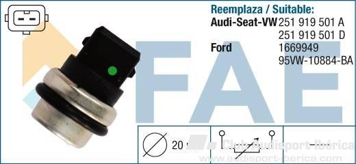

ACEVENTU Publicado 5 de Octubre del 2010 Denunciar Publicado 5 de Octubre del 2010 Bueno pues en agradecimiento a vuestra ayuda directa con vuestras respuestas(e indirecta por la informacion tan valiosa del foro),voy a itentar hacer un brico de como se cambia dicho sensor. Primero esplicar que los sintomas fueron que el coche tardaba en apagar el testigo de los calentadores al arrancar como unos 10 seg., aun haciendo 25 grados en la calle,tras arrancar se subia el ralenti a unas 1100 rpm durante unos segundos y luego bajaba a 950 rpm que es lo normal. Tambien a veces se subia el ralenti cuando paraba en un semaforo, o paraba por cualquier cosa. Despues de indagar la esplicacion de la averia es la siguiente: Resulta que el sensor del liquido refrigerate estaba KO,esto hace que detecte -30º cuando en realidad estas a 20º, y esto a su vez hace que le cueste apagarse la luz de los calentadores y que se suba el ralenti para aumentar la temperatura del motor. Decir que mi coche es un a4 1.9 tdi 130cv del 2002 motor AVF. Con estos datos me voy para el taller y pido el sensor + la junta que tambien se debe cambiar(total 30euros). Esta es la foto de la caja del sensor: Esta es la foto del sensor(es el viejo,ya que al nuevo no le heche fotos,es igual pero en color verde): Quitamos la tapa del motor y debajo de este manguito señalado con el destornillador ,como a unos 15cm esta el conector: Mirando por este agujero: Con la puntica del destornillador lo estoy tocando en esta foto(esta escondido el jodio): Aqui lo tenemos mejor 1ºMetemos un destornillador y soltamos la patilla del conector(deberiamos oir un clic cuando suelte)estiramos del conector y sale sin problemas. 2ºEl sensor esta sujeto por un grupilla de plastico que sale hacia abajo,metemos un destornillador plano y la sacamos.En este momento veremos que sale refrigerante, no pasa nada caera un poco y luego deja de caer. 3ºQuitamos la junta vieja y limpiamos el orificio. 4ºColocamos la junta nueva,metemos el sensor,metemos el conector hasta oir el clic,montamos la tapa y listos. Un pequeño apunte es que yo para trabajar mejor quite el manguito de admision que señalo con el destornillador en la 3ª foto,es muy facil y facilita mucho el tarabajo,solo hay que quitar dos grupillas(una la de al lado de la EGR y la otra en el otro estremo) y soltar el sensor de presion del aire que tiene dos tornillos y girandolo sale,es este: 5ºrellenamos el liquido refrigerante damos una vuelta y revisamos el nivel por si hace falta rellenar. 6ºdisfrutamos del coche sin el ralenti inestable que tanto me tocaba las narices. :ranting2: Responder

acme2000 Publicado 16 de Enero del 2012 Denunciar Publicado 16 de Enero del 2012 Me ocurre el mismo prolema. ¿Sabeis si esta pieza del enlace es similara la original? GRACIAS. http://www.oscaro.es/sensor-temperatura-del-refrigerante-fae-33620-542405-3944-p Responder

CloudyX Publicado 16 de Enero del 2012 Denunciar Publicado 16 de Enero del 2012 Sinceramente en tema de sensores es mejor comprarlos de origen que los de competencia... he trabajado en una de recambios, y solían dar problemas... Responder
TAVINYO Publicado 17 de Enero del 2012 Denunciar Publicado 17 de Enero del 2012 Los bricos son .los mejores por que te Lo dice pasó a pasó increíble mui buen brico felicidades Saludos tavinyo Responder
Serjio Publicado 17 de Enero del 2012 Denunciar Publicado 17 de Enero del 2012 Yo ciertas cosas las compraría original, y este sensor en especial, ya que el ahorro es mínimo y los problemas que te puedes evitar son muchos quebraderos de cabeza. Responder
acme2000 Publicado 17 de Enero del 2012 Denunciar Publicado 17 de Enero del 2012 Pues me habéis convencido, compraré el original. Gracias. Responder
