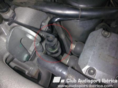

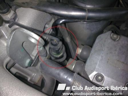

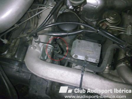

NanoAmes Publicado 28 de Mayo del 2013 Denunciar Publicado 28 de Mayo del 2013 Hola muy bueno el brico.Pero alguien tiene el brico de un audi a4 2.5 v6 diesel 180cv del 2001.Tengo el mismo problema de las.revoluciolema y y no encuentro donde esta el sensor.Gracias Responder
Serjio Publicado 28 de Mayo del 2013 Denunciar Publicado 28 de Mayo del 2013 Hola muy bueno el brico.Pero alguien tiene el brico de un audi a4 2.5 v6 diesel 180cv del 2001.Tengo el mismo problema de las.revoluciolema y y no encuentro donde esta el sensor.Gracias Aquí tienes Responder
NanoAmes Publicado 28 de Mayo del 2013 Denunciar Publicado 28 de Mayo del 2013 uchas gracias.Solo una pregunta mas.Hay ke cambierle el anticonjelante cuando se cambie el sensor.Y gracias por todo Responder
Serjio Publicado 28 de Mayo del 2013 Denunciar Publicado 28 de Mayo del 2013 No, ya que viene verticalmente y no se te saldrá apenas liquido. Responder
