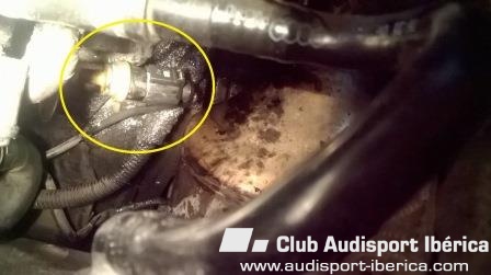

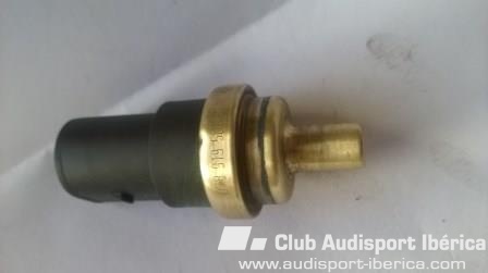

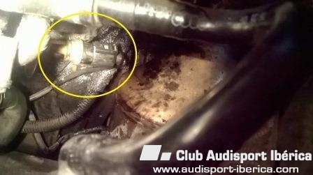

nojemon Publicado 29 de Diciembre del 2016 Denunciar Publicado 29 de Diciembre del 2016 Muy buenas he visto que necesitáis unas fotillos para el brico del sensor de temperatura. Pues bien aquí van no tienen mucha calidad pues las he tenido que comprimir para que me deje subirlas, y aunque están sacadas con el móvil las originales tienen mas calidad que estas Responder

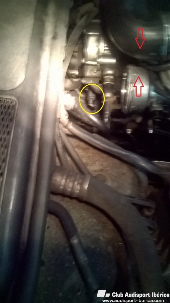

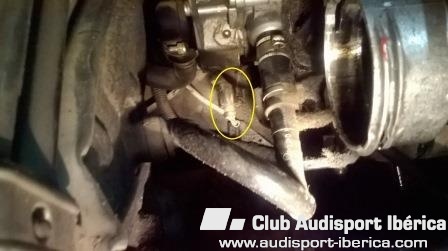

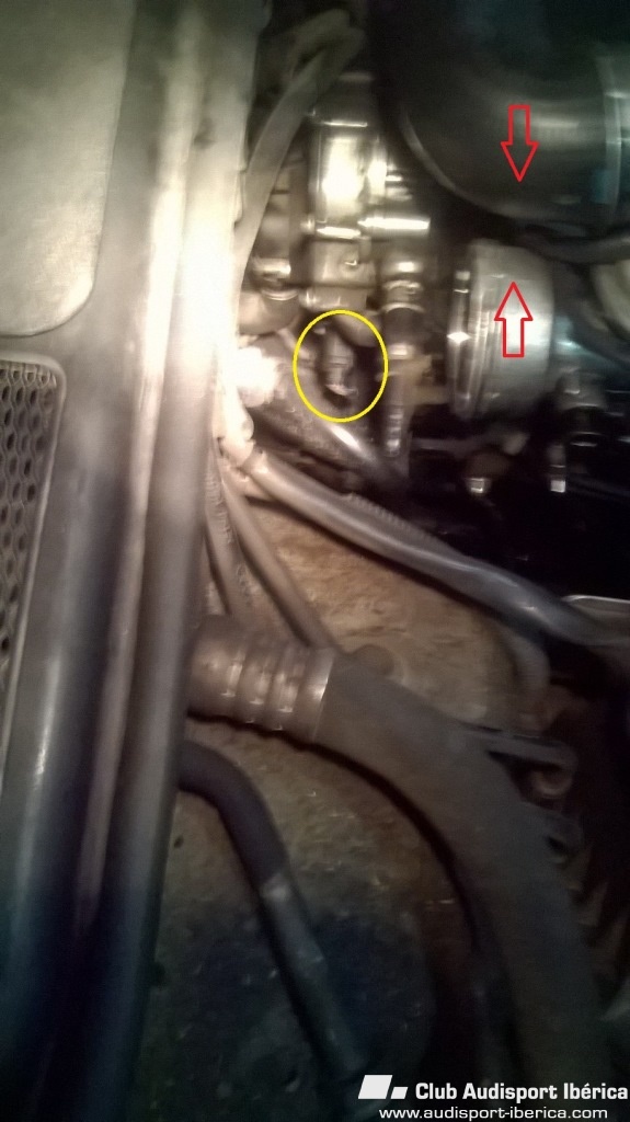

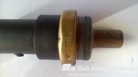

nojemon Publicado 29 de Diciembre del 2016 Denunciar Publicado 29 de Diciembre del 2016 aqui otras cuantas Responder
