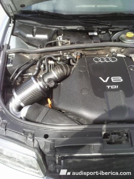

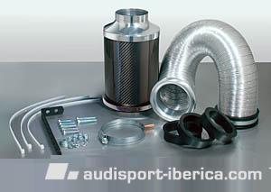

turbo1necora Publicado 6 de Octubre del 2010 Denunciar Publicado 6 de Octubre del 2010 hola, yo le puse este Responder
turbo1necora Publicado 6 de Octubre del 2010 Denunciar Publicado 6 de Octubre del 2010 sonido del motor mas ronco, gana bastante en bajos Responder

dani928 Publicado 7 de Octubre del 2010 Autor Denunciar Publicado 7 de Octubre del 2010 sonido del motor mas ronco, gana bastante en bajos La verdad que te ha quedado genial, pero para mi motor los CDA´s no los he visto en la página web de K&N y BMC y seguro que encima son bastante mas caros. Responder

B5_2.4V6 Publicado 7 de Octubre del 2010 Denunciar Publicado 7 de Octubre del 2010 sonido del motor mas ronco, gana bastante en bajos turbo1necora!!! Me encanta lo que has montado! Parece perfecto! Un consejo, el vacío o la succión que te haga al extremo del tubo plateado (el que te sale del filtro hacia a toma) te va a aspirar más aire de dentro que de fuera si no sellas el conducto original con el plateado. Pienso que si está bien sellado el plateado con el tubo colector de aire original, de forma que no pueda tomar aire del espacio del motor, ganarías efectividad. Lo llevaas conectado a saco, o te has ingeniado algo para tapar el hueco??? Responder

turbo1necora Publicado 8 de Octubre del 2010 Denunciar Publicado 8 de Octubre del 2010 sonido del motor mas ronco, gana bastante en bajos La verdad que te ha quedado genial, pero para mi motor los CDA´s no los he visto en la página web de K&N y BMC y seguro que encima son bastante mas caros. yo lo compré aquí http://www.kptuning.com/audi-c-689_1036_1447.html , enviales un mail preguntando si tienen para tu coche. salu2 Responder
