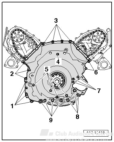

alcoscar Publicado 27 de Octubre del 2016 Denunciar Publicado 27 de Octubre del 2016 Me da que en el 3.0 TDI para cambiar cadenas hay que sacar motor o cambio. Responder

alcoscar Publicado 28 de Octubre del 2016 Denunciar Publicado 28 de Octubre del 2016 No, aqui habla de las valvulas, en nuestro caso es el tensor de la cadena que las acciona. Responder

alcoscar Publicado 21 de Febrero del 2017 Denunciar Publicado 21 de Febrero del 2017 Si el problema no es que suene el taca taca, sino que el golpeteo inicial puede hacer "saltar" un trozo de teflon y liarla parda (con estos ojitos he visto un trozo pillado entre la cadena y uno de los engranajes de la parte baja, lado izquierdo), además de que por poco que sea, al no tener la tensión adecuada el punto exacto de apertura de cierre válvulas irá descompensado. Yo para evitar problemas cambie los dos. Responder
TwinSpark Publicado 23 de Febrero del 2017 Denunciar Publicado 23 de Febrero del 2017 (editado) Si el problema no es que suene el taca taca, sino que el golpeteo inicial puede hacer "saltar" un trozo de teflon y liarla parda (con estos ojitos he visto un trozo pillado entre la cadena y uno de los engranajes de la parte baja, lado izquierdo), además de que por poco que sea, al no tener la tensión adecuada el punto exacto de apertura de cierre válvulas irá descompensado. Yo para evitar problemas cambie los dos. Dices que cambiaste los dos... pero en total hay 4 no? En garantía lo dudo y más tras 12 años de la salida del A6 C6 Lo interesante sería hacer un brico para arreglar el tensor caseramente sin necesidad de comprar unos nuevos. Un forero lo hizo pero apenas explicó nada, simplemente que sacó el muelle 0,5cm y realmente nuestro problema es que se "desceban" los tensores. Los tensores se supone que se tienen que llenar con el aceite del motor? Por eso dices que se desceban? Un saludo, TwinSpark Editado 23 de Febrero del 2017 por TwinSpark Responder
juliaars2000 Publicado 23 de Febrero del 2017 Denunciar Publicado 23 de Febrero del 2017 Exacto twinspark, los tensores son hidraulicos, cuando apagamos el motor empiezan a gotear y no retienen el aceite. Se desceban y las cadenas se destensan, al arrancar suena mal hasta que se cargan de aceite recuperando la tension En teoria asi funciona un tensor hidraulico. Responder
alcoscar Publicado 23 de Febrero del 2017 Denunciar Publicado 23 de Febrero del 2017 No, hay uno por cada banco. Sin sacar el motor son los que se pueden cambiar Responder
