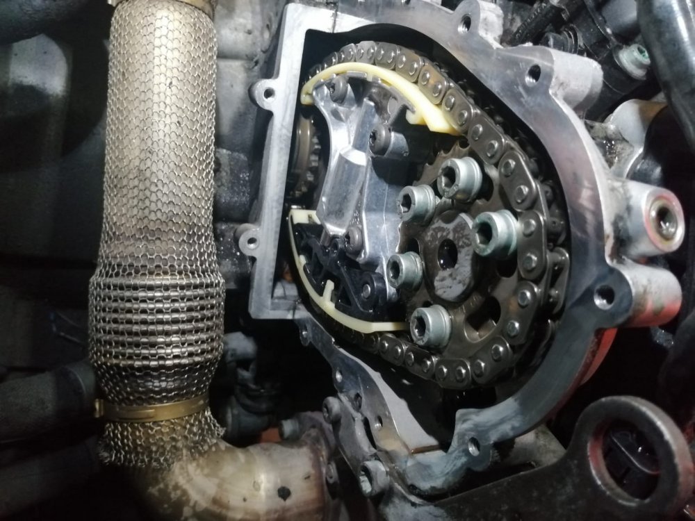

inferno23 Publicado 8 de Agosto del 2019 Denunciar Publicado 8 de Agosto del 2019 Uno que acaba de cambiar los tensores y menos mal...porque el coche siempre habia sonado a tractor y era porque una cadenas de un lado se habia saltado un diente de punto! Vamos ..que poco mas y si salta otro muere el coche. Alucinado como este motor pese a estar fuera de punto yo pensaba que funcionaba normal y era así! Cuando lo he recogido y lo ha arrancado el mecanico he alucinado! No solo el sonido de arranque no esta ya! Si no que ademas en ralenti no hace nada de ruido el motor! Va como un reloj! Ha merecido la pena el viaje hasta el taller! Responder

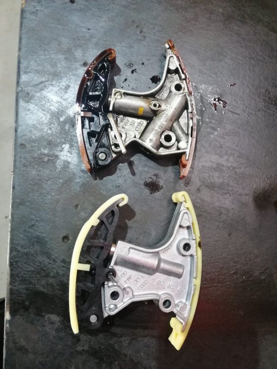

inferno23 Publicado 9 de Agosto del 2019 Denunciar Publicado 9 de Agosto del 2019 Para que veais el peligro de esto! Si os fijais un trozo de un extremo del patin de teflon se habia partido, poco mas y salta el patin completo! Responder
