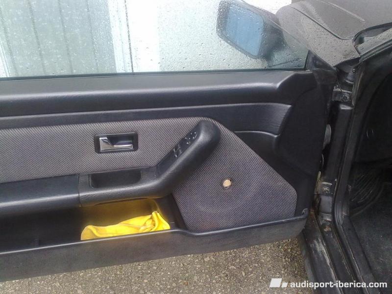

valenciaga Publicado 11 de Octubre del 2010 Autor Denunciar Publicado 11 de Octubre del 2010 aqui los elevalunas, por cierto me podeir dar ideas para tapar los agujeros de las manivelas, de momento e metido unos corchos para que no entre frio. Responder
valenciaga Publicado 11 de Octubre del 2010 Autor Denunciar Publicado 11 de Octubre del 2010 e pensado en cortar unos circulos de las rodilleras estas de los pantalones de un color grisaceo y pegarlo con la plancha, pero esoty abierto a mas ideas. Responder

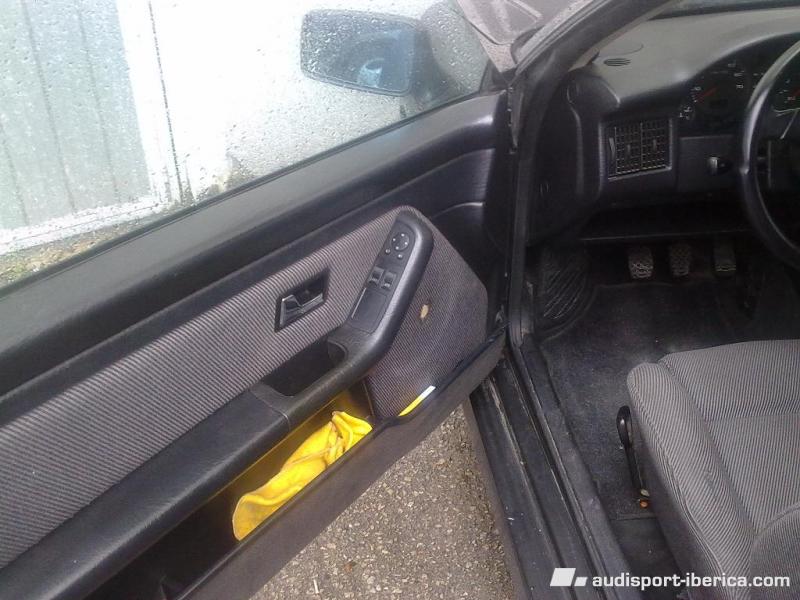

valenciaga Publicado 11 de Octubre del 2010 Autor Denunciar Publicado 11 de Octubre del 2010 puerta derecha con elevalunas. Responder

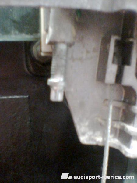

valenciaga Publicado 21 de Octubre del 2010 Autor Denunciar Publicado 21 de Octubre del 2010 Si la goma en el mio es parecida pero a mi no me entra aire por ahi, solo por atras. La verdad es que el dueño anterior cambio el cristal porque lo rompio, porque cuando desmonte el panel vi que habia cachos de cristal metidos en el hueco de la puerta asi que supuse que habra cambiado el cristal. ¿Como has echo tu para regularla? (hay que soltar el cable y todo o no hace falta? Un saludo quitas el paño, y ves los tornillos que amarran la parte de color de metal con la puerta, tienes 4 arriba y 2 abajo y mueves todo el cristal con todo el sistema para donde quieras , si te entra aire por detras seguramente tengas que bajarla algo de alante y subirla de atras, ten paciencia por que hay que ir provando, ajustandola viendo como cierra y tal, igual lo tienes que hacer mas de un dia por que no te va a quedar bien a la primera. esto lo ves en la primera foto. en la segunda ese tornillo que se ve es para regular el tope de la ventanilla, digamos para darla el ajuste final, para que cierre bien la puerta pero sin que monte por encima de la goma y que no entre agua ni aire etc... ya lo iras viendo sobre la marcha, lo que hace falta es mucha paciencia. por que cuesta dejarla perfecta, yo desde que monte los electricos toabia no las e dejao perfectas. estan mejor pero no perfectas. un saludo. Responder
Churro26 Publicado 21 de Octubre del 2010 Denunciar Publicado 21 de Octubre del 2010 (editado) Retapiza, que queda peor ese corcho que la manecilla. O pon unos tweeters. Editado 21 de Octubre del 2010 por Churro26 Responder
valenciaga Publicado 21 de Octubre del 2010 Autor Denunciar Publicado 21 de Octubre del 2010 Retapiza, que queda peor ese corcho que la manecilla. O pon unos tweeters. ya no esta asi, el corcho era para que no entrase frio, ahora e cortao 2 circulos de las rodilleras esas que se pegan con la plancha de un color oscuro y a quedao bastante bien ya subire una foto. Responder
porter Publicado 23 de Octubre del 2010 Denunciar Publicado 23 de Octubre del 2010 Si la goma en el mio es parecida pero a mi no me entra aire por ahi, solo por atras. La verdad es que el dueño anterior cambio el cristal porque lo rompio, porque cuando desmonte el panel vi que habia cachos de cristal metidos en el hueco de la puerta asi que supuse que habra cambiado el cristal. ¿Como has echo tu para regularla? (hay que soltar el cable y todo o no hace falta? Un saludo quitas el paño, y ves los tornillos que amarran la parte de color de metal con la puerta, tienes 4 arriba y 2 abajo y mueves todo el cristal con todo el sistema para donde quieras , si te entra aire por detras seguramente tengas que bajarla algo de alante y subirla de atras, ten paciencia por que hay que ir provando, ajustandola viendo como cierra y tal, igual lo tienes que hacer mas de un dia por que no te va a quedar bien a la primera. esto lo ves en la primera foto. en la segunda ese tornillo que se ve es para regular el tope de la ventanilla, digamos para darla el ajuste final, para que cierre bien la puerta pero sin que monte por encima de la goma y que no entre agua ni aire etc... ya lo iras viendo sobre la marcha, lo que hace falta es mucha paciencia. por que cuesta dejarla perfecta, yo desde que monte los electricos toabia no las e dejao perfectas. estan mejor pero no perfectas. un saludo. muchas gracias por la informacion a ver si este puente me pongo a ello Un saludo Responder

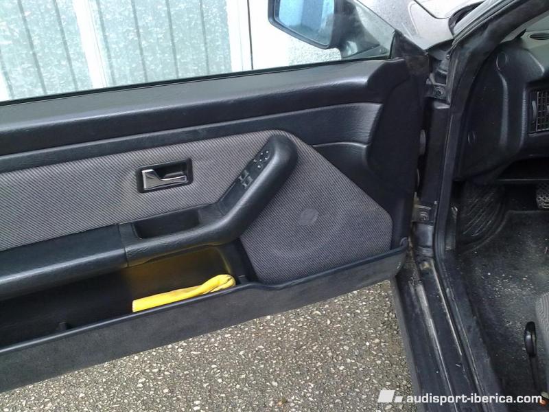

valenciaga Publicado 25 de Octubre del 2010 Autor Denunciar Publicado 25 de Octubre del 2010 Retapiza, que queda peor ese corcho que la manecilla. O pon unos tweeters. ya no esta asi, el corcho era para que no entrase frio, ahora e cortao 2 circulos de las rodilleras esas que se pegan con la plancha de un color oscuro y a quedao bastante bien ya subire una foto. Asi esta ahora, no creo que alla quedao tan mal no? Responder
