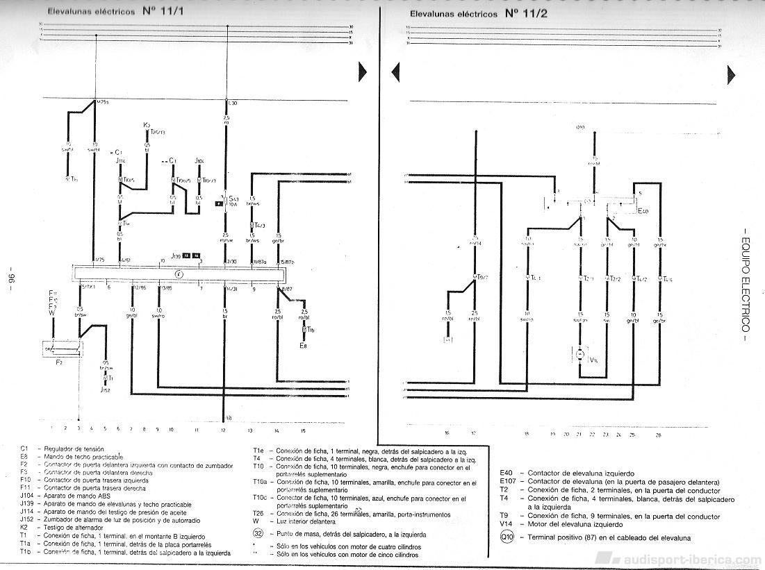

valenciaga Publicado 5 de Mayo del 2011 Autor Denunciar Publicado 5 de Mayo del 2011 Pos os cuanto , creo que el rele de los elevas me chupaba algo de bateria por que yo creo que se quedaba siempre dado. Hay un cable que ponia que lo enchufase al contactor de la puerta , por lo visto para que al abrir la puerta dejasen de funcionar, pero hay no lo e podido conectar por que me hacia falta un negativo permanete que para que dejase de funcionar le dejase de llegar corriente, asi que al final e encontrao un cable en el rele de las luces de corteria que tiene siempre negativo pero cuando cierras el coche se queda sin el , asi que a ese lo e enchifado y cuando cierrro el coche dejan de funcionar los elevas y asi no me come nada de bateria (espero) tambien me e dado cuenta que el techo deja de funcinar tambien cuadno cierras el coche, asi que creo que lo e hecho bien..... Los que teneis coupes cuando os dejan de funcinar los elevas? al abrir la puerta ?al cerrar el coche o cuando? Aqui os dejo los esquemas del rele de los elevalunas, gracias a esto consegui hacer la instalacion original del coche. si os hace falta algun esquema pedirmele que igual lo tengo. un saludo Responder
