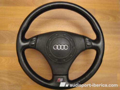

Sito87 Publicado 7 de Octubre del 2010 Denunciar Publicado 7 de Octubre del 2010 Hola sabeis si este volante se podria poner en un 80? Pone en el anuncio que es para · A4 S4 RS2 · A6 S6 S8 · A8 TT Facelift Y el rs2 y 80 seran iguales no?, su numero de serie es 4B0 419 091 BG podria usar la multi funcion? saludos Responder
Tonytower Publicado 7 de Octubre del 2010 Denunciar Publicado 7 de Octubre del 2010 Que yo sepa, no podras usar ese volante sin urgar en él y adaptar el cableado de tu coche para que funcione la botonera. Esos volantes normalmente van conectados a algún tipo de interface o módulo de comunicación Responder
Sito87 Publicado 7 de Octubre del 2010 Autor Denunciar Publicado 7 de Octubre del 2010 eso no me preocupa me preocupa q se pueda poner en el eje del volante Responder
Colagon Publicado 13 de Octubre del 2010 Denunciar Publicado 13 de Octubre del 2010 Los botones de ese volante son originalmente para cambiar de marcha con el cambio tiptronic. Responder
RedAlerT Publicado 26 de Octubre del 2010 Denunciar Publicado 26 de Octubre del 2010 joer!! somos tan apañados que incluso ponemos cosas soro para que queden bien a la vista sin algun ruesto bromea. igual te tiras un modulo tiptronic en el 80 ) jaja xulo Responder
Sito87 Publicado 13 de Diciembre del 2010 Autor Denunciar Publicado 13 de Diciembre del 2010 no esperaba usarlos para la radio y el bluetooth Responder
PASSONS2 Publicado 13 de Diciembre del 2010 Denunciar Publicado 13 de Diciembre del 2010 Yo diria que lo que no te va es la tija del volante, de mayor diametro para esos modelos, pero alguien tenia lo necesario para adaptarlo... SS22 Responder
RomuloTDI Publicado 13 de Diciembre del 2010 Denunciar Publicado 13 de Diciembre del 2010 Cosas peores se han hecho Responder
