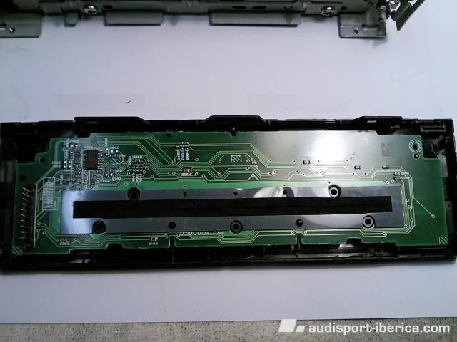

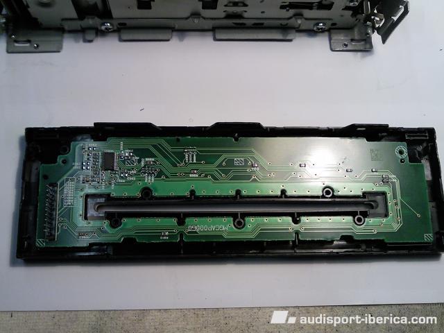

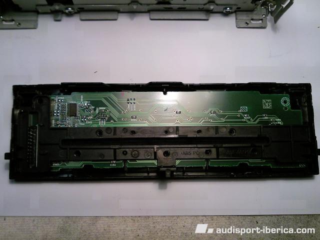

santi75 Publicado 7 de Octubre del 2010 Autor Denunciar Publicado 7 de Octubre del 2010 Colocamos el circuito del cargador de mp3, que previamente habremos soltado con el mismo proceso que el original del coche, en la caratula que esta en mejores condiciones. Responder

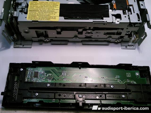

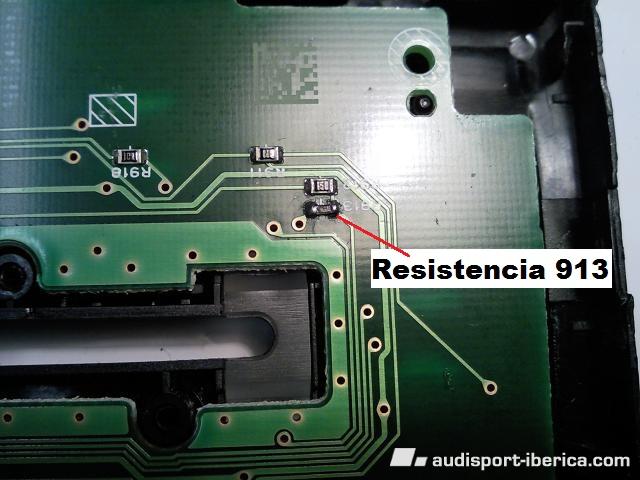

santi75 Publicado 7 de Octubre del 2010 Autor Denunciar Publicado 7 de Octubre del 2010 Detalle de las dos resistencias que faltaban en el circuito por una mala manipulacion del vendedor. Me imagino que en su afán por sacar los discos que contenia el cargador, manipuló mal los componentes y arranco de su lugar estas dos resistencias. Que como no sabia de que valor eran, tuve que comprar otro cargador de mp3 para saber su valor, colocarlas y a funcionar. Responder

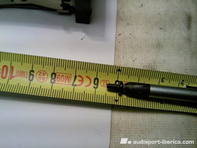

santi75 Publicado 7 de Octubre del 2010 Autor Denunciar Publicado 7 de Octubre del 2010 (editado) La otra resistencia. Editado 7 de Octubre del 2010 por santi75 Responder

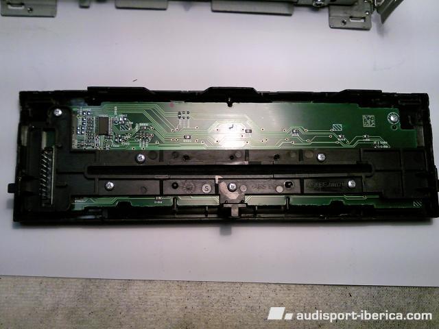

santi75 Publicado 7 de Octubre del 2010 Autor Denunciar Publicado 7 de Octubre del 2010 Comenzamos el montaje a la inversa de como hemos hecho hasta ahora. Responder

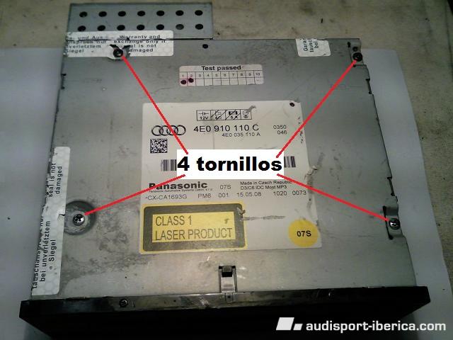

santi75 Publicado 7 de Octubre del 2010 Autor Denunciar Publicado 7 de Octubre del 2010 Ponemos los 7 tornillos que quitamos y ya está montada. Responder

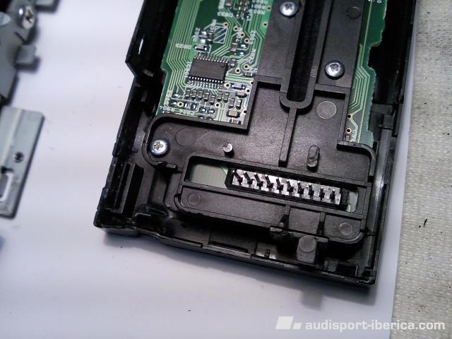

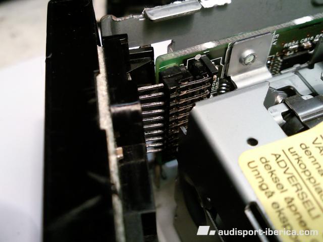

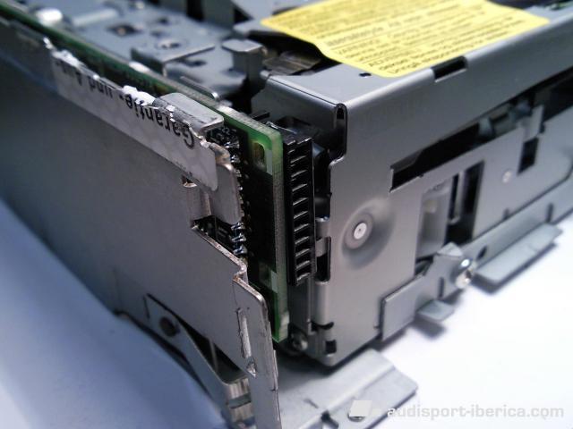

santi75 Publicado 7 de Octubre del 2010 Autor Denunciar Publicado 7 de Octubre del 2010 El siguiente paso es delicado, segun las manos de cada uno jajajejejjeeee Fijaros en el conector macho del circuito de la caratula, que es mas pequeño que el que hemos quitado. Fijaros en el conector hembra del cargador, que permite un pequeño moviemiento en su verticalidad. Responder
santi75 Publicado 7 de Octubre del 2010 Autor Denunciar Publicado 7 de Octubre del 2010 Lo digo mas que nada porque tienen que coincidir pin a pin. Responder

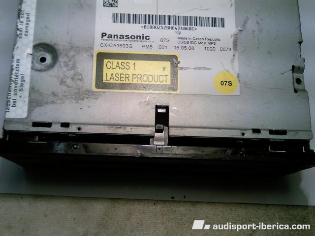

santi75 Publicado 7 de Octubre del 2010 Autor Denunciar Publicado 7 de Octubre del 2010 Y brico terminado. Por cierto éste es el cargador de mp3 que tengo que vender, y funciona correctamente. Responder

Vicente Chesa Publicado 7 de Octubre del 2010 Denunciar Publicado 7 de Octubre del 2010 Genial, Pero teneis que ter en cuenta qie la unica manera de volver a cargar la v 21.0.0 en caso de que pase algo a la MMI, es con el cargador terminado en 111, el de mp3 no reconoce este ultimo, asi que no lo vendais ni lo dejeis inservible, Lo digo por experiencia propia, Un saludo Responder
santi75 Publicado 7 de Octubre del 2010 Autor Denunciar Publicado 7 de Octubre del 2010 (editado) Eso es cierto, por eso el cargador de cd´s normales no lo vendo, me lo guardo. El que vendo es el primer cargador de mp3 que compre que me salio rana, aunque despues lo arreglé al comprar un segundo cargador de mp3. Editado 7 de Octubre del 2010 por santi75 Responder
