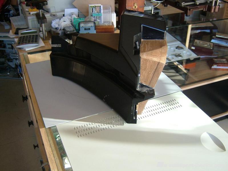

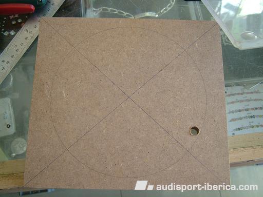

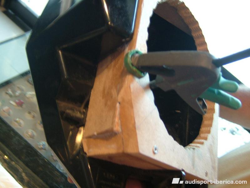

Caniho Publicado 7 de Octubre del 2010 Denunciar Publicado 7 de Octubre del 2010 Pues aqui un dejo un brico que echo con un amigo que es un manitas,de como pasar el subwoofer de 6,5" a 8" para gente que tenga montada cosillas como 6x9 en la bandeja,y quiera un poco de acompañamiento sin que se vea al abrir el maletero. Elementos que utilizaremos: Caja de subwoofer original de nuestros A3 (el principal) Tablero de DM,pieza principal de 21x23cm mas varias piezas pequeñas Platex no mas clavos(lo mejor para pegar los tableros hermeticamente) Tornillos de rosca para madera Taladro Sierra de calar (nosotros no tubimos en ese momento,pero hicimos el apaño con el guarrito y sierras) Un dremel con fresas para madera (viene muy bien para muecas y cantos que ahora vereis en las fotos) 1 broca fina (nosotros usamos una con avellanador para dejar los tornillos embutidos perfectos) 1 broca ancha para abrir el hueco del subwoofer 1 gato de carpintero 1 compas para marcar el circulo del subwoofer Bueno,lo primero que haremos,sera en el tablero de 21x23 cm es marcar el centro,y con el compas,con la medida interna del subwoofer (no mas para que no se cuele para adentro) marcamos el circulo para cortar,y taladramos a un lado,para cortar con la sierra de calar. Despues al cajon,hay que cortarle las patillas donde coge la clavija,ya que nos molestaran para acoplar el subwoofer. Una vez cortada las patillas,apoyaremos el tablero y habra que hacerle un poco de canto,para que encaje y acople,con una sierra de calar es sencillo (nosotros no teniamos y a base de sierra normal,lima y dremel lo hicimos) Responder

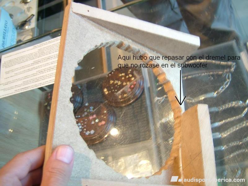

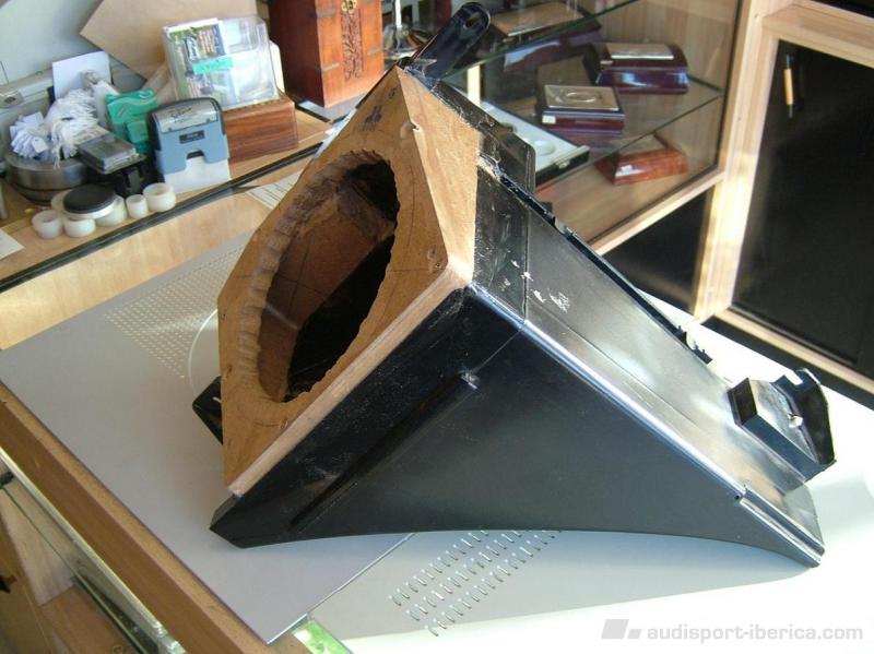

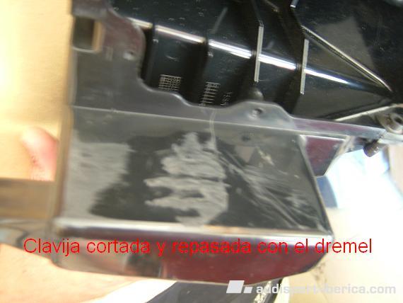

Caniho Publicado 7 de Octubre del 2010 Autor Denunciar Publicado 7 de Octubre del 2010 Aqui en la siguiente foto (es que no la hicimos muy seguidas del todo) podeis apreciar el corte del canto del tablero de 21x23 cm,aqui ya marcamos la pieza apoyandola desde fuera,y por dentro la pintamos con un rotulador,para cortarla despues (en nuestro caso con una sierra como comente) con la sierra de calar. Responder

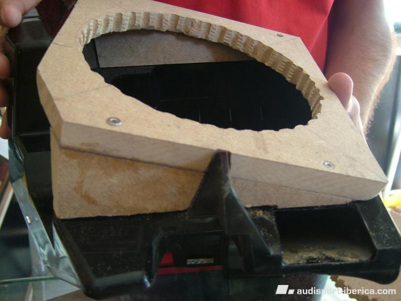

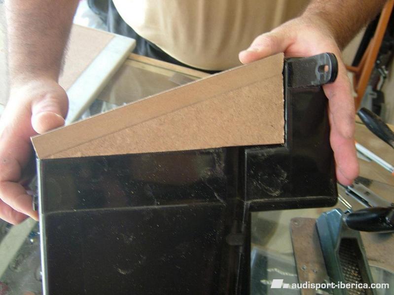

Caniho Publicado 7 de Octubre del 2010 Autor Denunciar Publicado 7 de Octubre del 2010 (editado) Despues de la misma forma hicimos el otro lado,pero como por ese lado la caja no es totalmente cuadrada,tubimos que hacerle un corte para que quedase totalmente perfecto el acople,aparte le hicimos unas muecas abajo como se ve en la foto,para que acoplase con una linea que tiene ahi a la perfeccion. Como podeis ver,al no tener sierra de calar,lo que hicimos es taladrar por la linea y unir los agujeros con un formon (asi creo que se llama) o con la sierra. Editado 7 de Octubre del 2010 por Caniho Responder

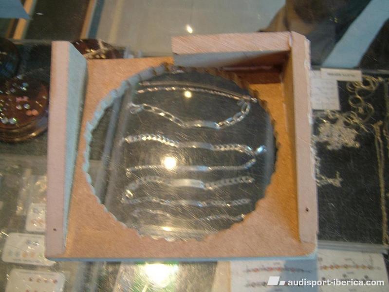

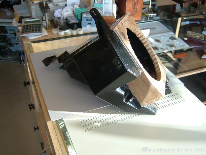

Caniho Publicado 7 de Octubre del 2010 Autor Denunciar Publicado 7 de Octubre del 2010 Aqui podeis ver la pieza ya terminada,pegada y sellada con platex,lista para hacerle el ultimo corte y pegarla a la caja: Responder
Caniho Publicado 7 de Octubre del 2010 Autor Denunciar Publicado 7 de Octubre del 2010 Otra mas de la pieza Responder

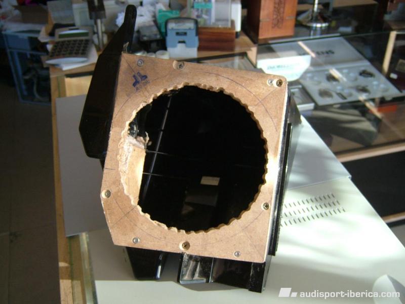

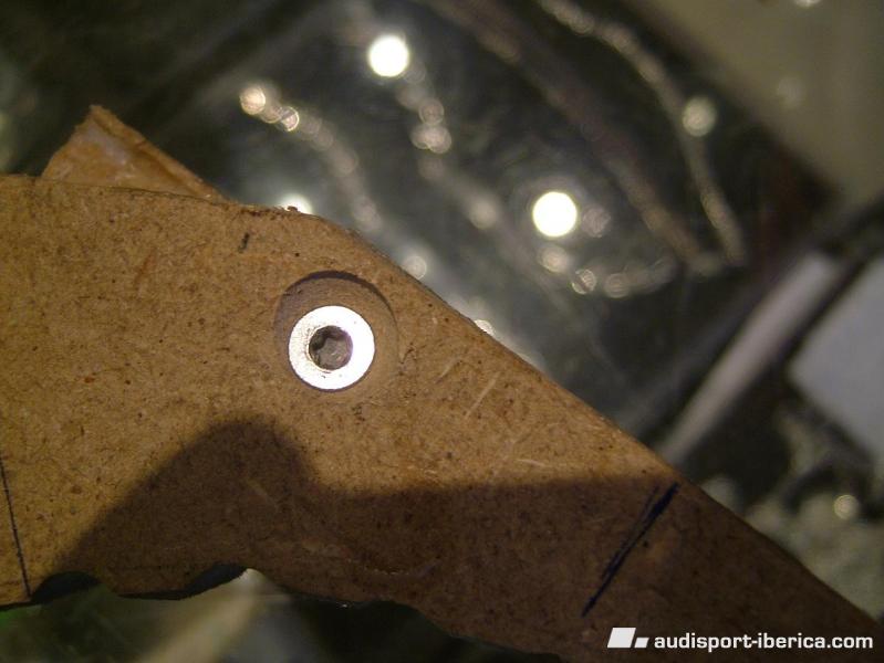

Caniho Publicado 7 de Octubre del 2010 Autor Denunciar Publicado 7 de Octubre del 2010 Aqui podeis ver como quedan los tornillos embutidos con la avellanadora en la broca. Responder
Caniho Publicado 7 de Octubre del 2010 Autor Denunciar Publicado 7 de Octubre del 2010 Aqui ya lo que queda,pegar y atornillar la pieza a la caja original del coche. Responder

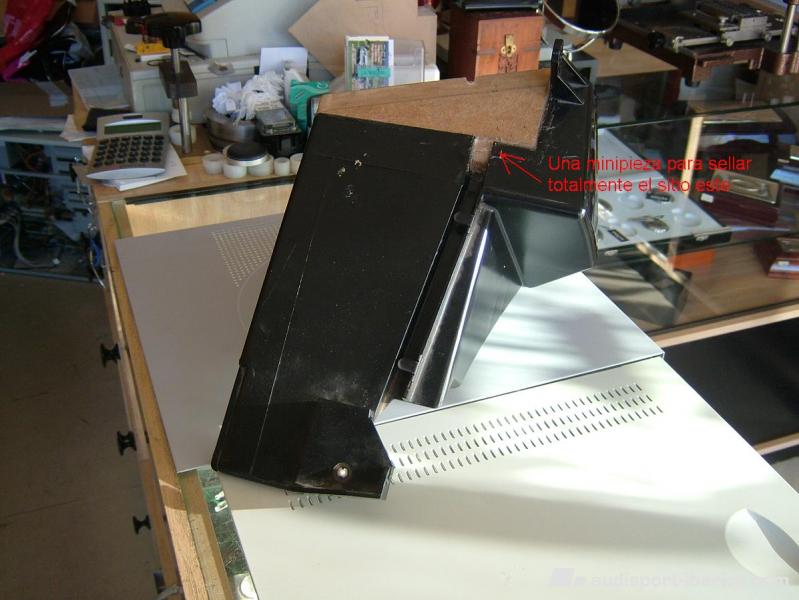

Caniho Publicado 7 de Octubre del 2010 Autor Denunciar Publicado 7 de Octubre del 2010 Otra mas,aqui podeis apreciar una pequeña pieza para sellarlo totalmente. Responder

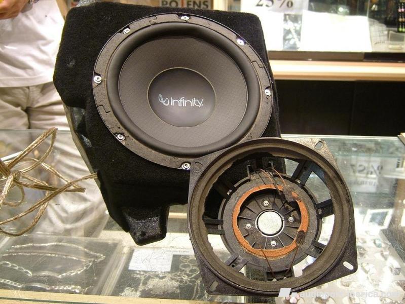

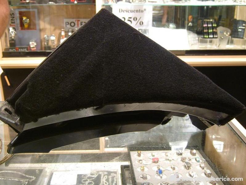

Caniho Publicado 7 de Octubre del 2010 Autor Denunciar Publicado 7 de Octubre del 2010 (editado) Por ultimo,la imagen ya con el subwoofer instalado,y todo tapizado para que quede bien esteticamente,al lado el suwboofer que traia (que como estaba roto nos entretubimos en destriparlo) para que veais la diferencia de tamaño de uno a otro. Editado 7 de Octubre del 2010 por Caniho Responder
Caniho Publicado 7 de Octubre del 2010 Autor Denunciar Publicado 7 de Octubre del 2010 Y por ultimo una del lateral,que sera lo que se vera cuando se abra la puerta,espero que os guste el brico. P-D-> aun no lo he metido en el hueco,porque tengo un doble fondo y tengo que liar una buena para quitar el lateral,imagino que acoplara sin problemas en su sitio,una vez lo monte en su sitio hago unas fotos y las subo,saludos. Responder
