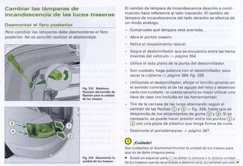

Cristóbal Publicado 7 de Octubre del 2010 Denunciar Publicado 7 de Octubre del 2010 Pues eso, me ha saltado en el FIS el aviso de bombilla fundida y tengo que cambiarla. S2 y gracias por la respuesta :ranting2: Responder
Cristóbal Publicado 7 de Octubre del 2010 Autor Denunciar Publicado 7 de Octubre del 2010 Viene en el manual. Responder
