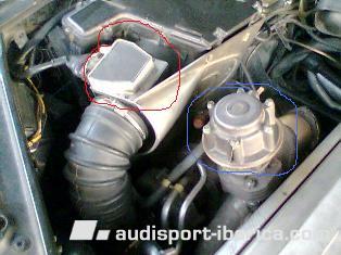

oscarmdm Publicado 7 de Octubre del 2010 Denunciar Publicado 7 de Octubre del 2010 hola,muy buenas a todos me comprado un 100 s4 2.2 para apañarlo por que ay que hacerle algunas cosas pero el motor suena bien y no se que le pasa que no tira,le desmontado hoy mismo los catalizadores que faena e tenido jiji y nada sigue igual el coche no tira lo que supongo yo que tiene que tirar! el turbo parece que funciona an que no lo escucho pero en el marcador marca a realenti 0,4 y pisandole a llegado a marcar 1,1 bar no se que puede mirar yo,a parte de acerle una diagnosis claro! espero algo de ayuda muchas gracias! Responder

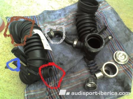

oscarmdm Publicado 7 de Octubre del 2010 Autor Denunciar Publicado 7 de Octubre del 2010 I el tubo este que tengo marcado,esta anulado o es asi? por que lo veo muy raro eso yo pienso que ese es de aceite o algo no? un salu2 gracias. Responder
lagarto Publicado 7 de Octubre del 2010 Denunciar Publicado 7 de Octubre del 2010 Ese tuo esta anulado, pero se nota q esta toqueteado, Si te fijas en la foto, esta tapado con una goma corta nranja, y el tubo en direccion contraria Responder
lagarto Publicado 7 de Octubre del 2010 Denunciar Publicado 7 de Octubre del 2010 Por lo q dices en depresion esta bien, Pero solo te da 0,1 bares. Podria ser la N75, Esta debajo del manguito gordo del caudalimetro. . Desconectala a ver q te pasa Responder

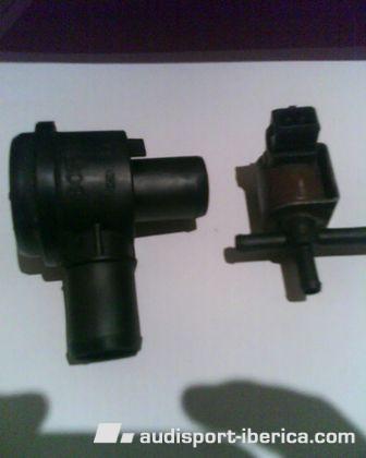

lagarto Publicado 7 de Octubre del 2010 Denunciar Publicado 7 de Octubre del 2010 El manguto es el q sale del cauda i va al turbo, por la salida marcada en rojo va una valbula. Es la DV. Podria estar rota y perder la presion Responder
oscarmdm Publicado 7 de Octubre del 2010 Autor Denunciar Publicado 7 de Octubre del 2010 El manguto es el q sale del cauda i va al turbo, por la salida marcada en rojo va una valbula. Es la DV. Podria estar rota y perder la presion gracias, pero si perdiera presion quieres decir que no se escucharia salir el aire lo digo por qe yo e visto algun coche con el manguito rajado y suena mucho, de todas formas mañana lo mirare muchisimas gracias! Responder
oscarmdm Publicado 7 de Octubre del 2010 Autor Denunciar Publicado 7 de Octubre del 2010 hola lagarto,entonces desconecto el cable por que supongo lo que me dices es un cable no?I esta debajo del manguito del caudalimetro,no? I digo yo que si perdiera presion quieres decir que no se escucharia salir el aire lo digo por qe yo e visto algun coche con el manguito rajado y suena mucho, de todas formas mañana lo mirare muchisimas gracias! Responder

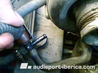

lagarto Publicado 8 de Octubre del 2010 Denunciar Publicado 8 de Octubre del 2010 A ve la N75 es una balbula q regula la p`resin del turbo. Si va mal no sopla como deve. La Dv es otra valbula. En el interior va un muelle con una membrana. Si esta rota o queda abierta. Pierde presion. . La N75 ES LA Q tiene el conector tambien tendrias q mirara la Wastegate. PD. Que no es lop mismo q mirar a " wastegate" Responder
oscarmdm Publicado 8 de Octubre del 2010 Autor Denunciar Publicado 8 de Octubre del 2010 muy buenas,e mirado lo que me has dicho del conector este y el cable que me decias que tenia que desconectar estaba desenchufado y lo e conectado,parece que va algo mejor pero no anda,ahora mirare la dv a ver si esta jodida,no se que es el Wastegatel. gracias Responder
