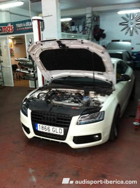

Adri'S Publicado 8 de Octubre del 2010 Denunciar Publicado 8 de Octubre del 2010 Buenas tardes, bueno debido a que esta tarde voy a hacerle la repro, me han recomendado y despues de ver casos en los que el DPF a dado mas problemas, esta mañana lo he llevado para que lo vacien. Esta tarde hare la repro con GTIPOWER, distribuidor aqui en cataluña, CATSPORT, ya os contare a ver que tal. Y hare un minireportaje, que he hecho modificaciones en el coche. Saludos a todos, os dejo con una fotito de cortesia, jeje. Es con el movil, perdonar la calidad. Responder

Adri'S Publicado 8 de Octubre del 2010 Autor Denunciar Publicado 8 de Octubre del 2010 que motor es el tuyo compi?? 2.7TDI, el motor va bien, pero es lo que tiene cuando te acostumbras... UN saludo Responder
