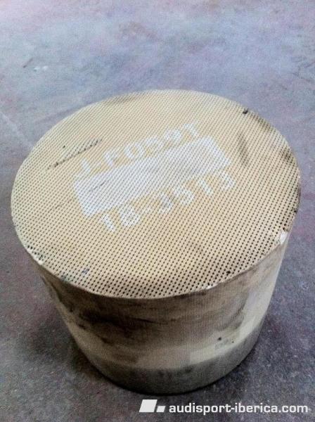

Adri'S Publicado 11 de Octubre del 2010 Autor Denunciar Publicado 11 de Octubre del 2010 Buenas, bueno el filtro ya esta fuera, me quede alucinado con lo "tocho" que es, la verdad esque me dio pena porq estaba nuevo. Sobre la repor decir que lo emos puesto sobre los 220cv, se nota mas lijero pero tampoco nada del otro mundo, supongo que se tendra que acostrumbar la mecanica como se dice por aqui. Lo que se ha hecho es quitar el filtro y una tela aislante que lleva, a quedado perfecto y vuelto a soldar. Eso si desde donde me quitaron el DPF hasta donde fui a hacer la repro, 20 km aprox, las pase canutas porque iba circulando en modo emergencia, solo os digo que pille una subida y el coche no pasaba de 50.... Mañana os pongo unas fotos del filtro, un saludo Responder

Adri'S Publicado 13 de Octubre del 2010 Autor Denunciar Publicado 13 de Octubre del 2010 Buenas, por vaciar el DPF, 200€, y ha hecho trabajo fino, que ha quedado curioso vamos, y por hacer la repro y anularlo electronicamente, 500€, osea total de la operacion 700€, no lo veo excesivo, esta bastante bien. Tema de los cavallos, me lo ha dejado suave para que provara a ver que tal, no se ha metido en banco me lo calculo y me hizo una aproximacion. Ahora mismo el coche no tira apenas humo, casi nada, por eso me hizo una repro "suave", igualmente no es definitiva, cuando quiera puedo subirla de cavallos, me ha dicho que se puede hasta unos 270cv, hasta tanto no lo subire pero en un mes seguramente lo suba a 250cv y lo llevare al banco para ver que sean reales. Os dejo una fotillo del DPF. Saludos! Responder
