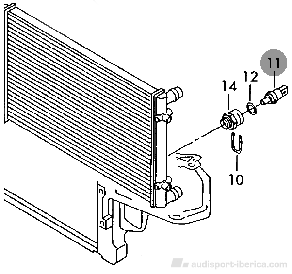

Tiberius Publicado 8 de Octubre del 2010 Denunciar Publicado 8 de Octubre del 2010 Buenas noches chic@s, hace mucho iempo que no entro en el foro aunque os leo muy a menudo, tengo una duda que os explico a continuacion a ver si es cosa mia o es normal. Mi coche es un A3 1.9 Tdi 130 C.v. del 2001, tiene 150.000 km recien hechos, la cuestion es que hace unos 3 meses tuve una perdida de anticongelante la cual se dibio a una fuga del radiador, lo lleve al Taller de la Seat aqui en Asturias y me lo cambiaron por uno nuevo, la cosa es que desde que me lo cambiaron me llevo fijando y mi coche, cuando lo arranco por la mañana a eso de las 9, me lo llevo para hacer las compras y demas quehaceres y me tarda muchisimo en calentar, tant que puede ser que este 20 minutos en la aguja de 80 grados, sin llegar a 90, cuando pasa un tiempo (un buen tiempo) si que llega a los 90 rados de marras. Hace una semana nada mas arrancarlo y fijandome de que la aguja no llegaba a 90 me decidi a inspeccionar y cual sera mi sorpresa cuando levanto el capo y veo el ventilador funcionando (sin haber llegado a los 90 grados en todo el trayecto mañanero claro). Pregunto: ¿¿¿No se supone que el motor tiene que calentar hasta los 90 grados primeramete para que salte el ventilador por primera vez y asi bajar la temperatura a 70 u 80 grados?? os pongo un foto de la aguja clavada en los 80 grados. http://img521.imageshack.us/i/07102010017.jpg/ P.D. Otra cosa que me mosquea y antes no lo hacia es que cuando llega a 90 grados pasa 1 ó 2 mm. por encima de 90, cuando siempre estuvo clavado en esos 90. Muchas gracias por vuestro tiempo y un grandioso saludo para todos vosotros en estos tiempos tan dificiles. Responder
Tolo Publicado 8 de Octubre del 2010 Denunciar Publicado 8 de Octubre del 2010 Es posible que al cambiar el radiador no enchufaran bien el termocontactor que es el encargado de arrancar el ventilador cuando la temperatura, en el radiador, supera los 90 y pico casi 100 grados. Responder
Tiberius Publicado 9 de Octubre del 2010 Autor Denunciar Publicado 9 de Octubre del 2010 Buenos dias compañero y dnde localizo esa pieza y como se enchufa bien? gracias. Responder
Tolo Publicado 9 de Octubre del 2010 Denunciar Publicado 9 de Octubre del 2010 Es una suposición pero tendría que estar aquí: Responder
