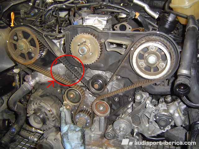

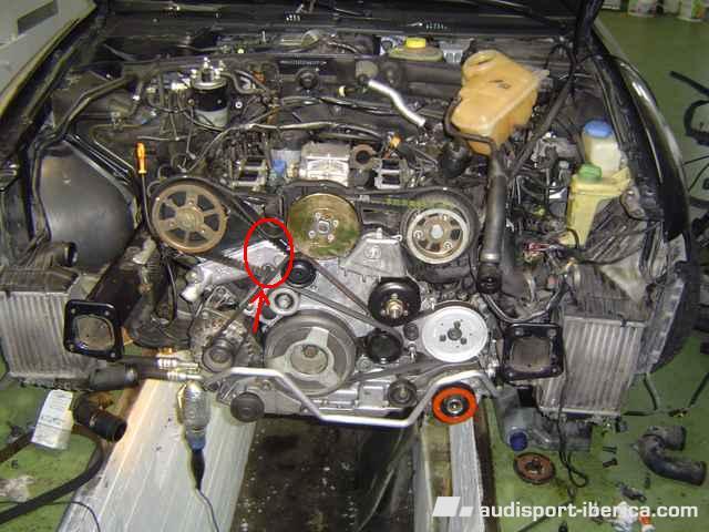

La mala es que el termostato se encuentra detrás de la correa de la distribución y es una auténtica put*da sacarlo.
Aunque parezca que estoy de broma, el termostato está ahí:
Te recomiendo que si te toca pronto hacerle la distribución, entonces aprovecha para cambiarlo.
En estas fotos ya se ha desmontado el frontal, ventilador viscoso y carcasas de las correas.
Saludos
P.D. Las fotos las uso con el permiso del forero BoR :thumbsup:
