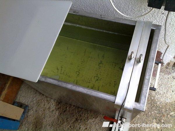

CorradoVR6 Publicado 9 de Octubre del 2010 Autor Denunciar Publicado 9 de Octubre del 2010 He aquí el resultado, aún no me convence. Responder

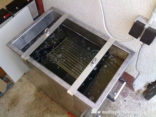

CorradoVR6 Publicado 9 de Octubre del 2010 Autor Denunciar Publicado 9 de Octubre del 2010 Por fin ha llegado el momen.to de meter caña, vamos a por el ingrediente secreto proporción 1:5, 5 litros del ingrediente secreto y 25 litros de agua del grifo, total 30 litros que hacen maravillas. Responder

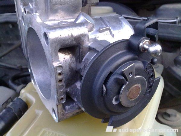

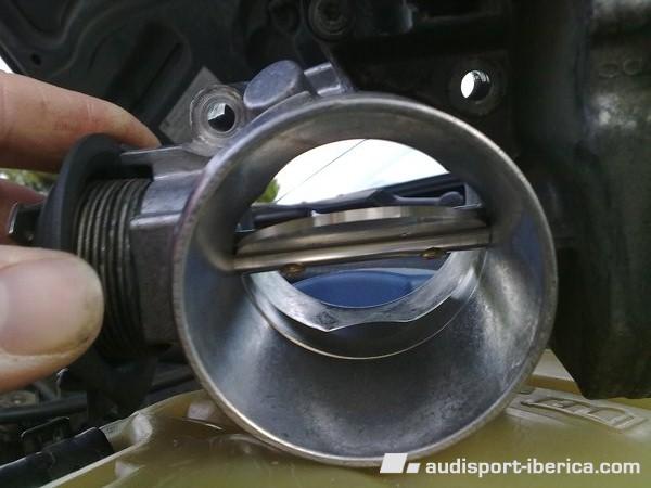

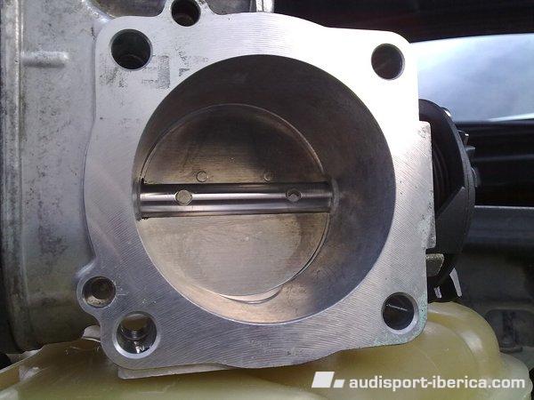

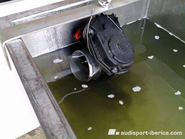

CorradoVR6 Publicado 9 de Octubre del 2010 Autor Denunciar Publicado 9 de Octubre del 2010 Calentamos todo a 50ºC, mientras espero limpio la mariposa de admisión con BRADOL y lo que quede se lo dejo al ultrasonidos. Y he aquí la nueva mariposa, pasó de capullo guarro a linda mariposa. Responder

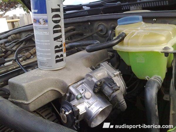

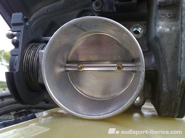

CorradoVR6 Publicado 9 de Octubre del 2010 Autor Denunciar Publicado 9 de Octubre del 2010 He aquí el famoso BRADOL , solo deja el aluminio, lo deshace todo. Mirar que cambio de colector a mariposa. Responder

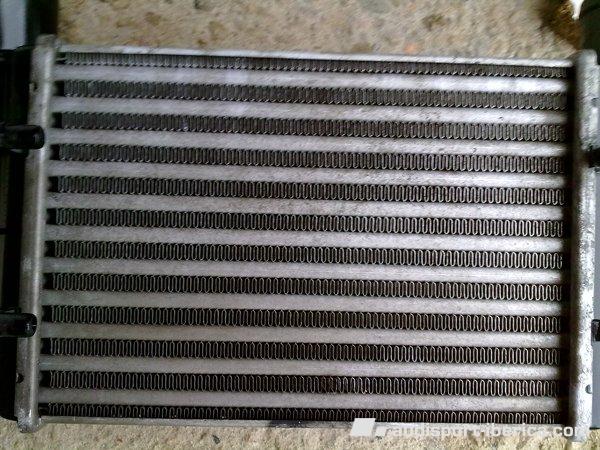

CorradoVR6 Publicado 9 de Octubre del 2010 Autor Denunciar Publicado 9 de Octubre del 2010 Bufffff!!!! llevo una hora escribiendo, después del tute que me he dao, ya lo dicen sarna con gusto no pica. Y ahora lo penúltimo que haré hoy. Limpiar a fondo el intercooler. Responder

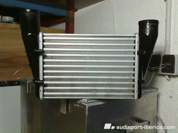

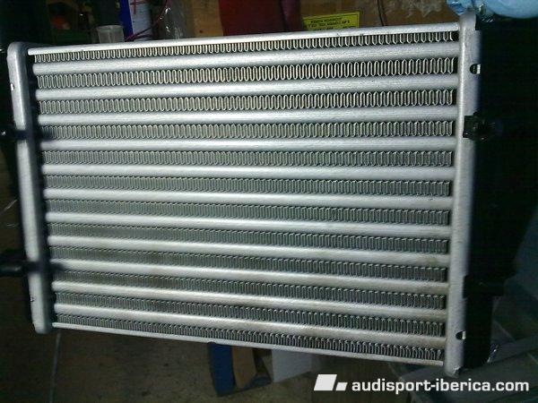

CorradoVR6 Publicado 9 de Octubre del 2010 Autor Denunciar Publicado 9 de Octubre del 2010 Media hora más tarde. Abracadabra pata de cabra, quiero un intercooler nuevo. A que parece increible, ha quedao niquelao. Responder

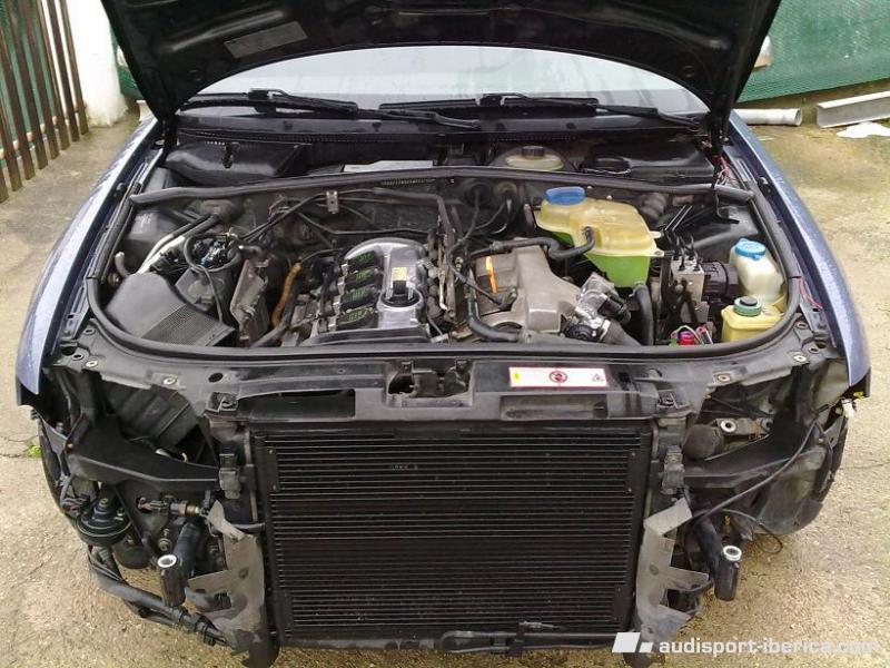

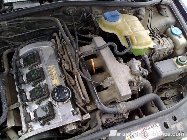

CorradoVR6 Publicado 9 de Octubre del 2010 Autor Denunciar Publicado 9 de Octubre del 2010 Y ahora el toque final, rociar todo el motor con KH-7 y esperar. Un buen remojón y otro y otro ,se me hace de noche ya no podré sacar más fotos. Mañana el resultado final.................. Os enseño el antes y mañana el después. S2 Responder
_SPaRK_ Publicado 9 de Octubre del 2010 Denunciar Publicado 9 de Octubre del 2010 A eso se le dice un buen lavado de motor........ La verdad que viendo tu intercooler el mio esta igual de asqueroso, y con esa maquina me has dejado alucinado O_O Ha salido nuevo!!! Esperamos ahora fotos del final Salu2! Responder

CorradoVR6 Publicado 10 de Octubre del 2010 Autor Denunciar Publicado 10 de Octubre del 2010 Antes. Responder

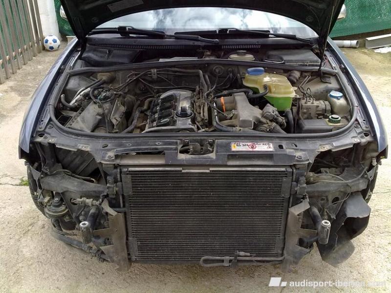

CorradoVR6 Publicado 10 de Octubre del 2010 Autor Denunciar Publicado 10 de Octubre del 2010 Después. Aún tendré que frotar con el dichoso trapito. Algo ha mejorado. Responder
