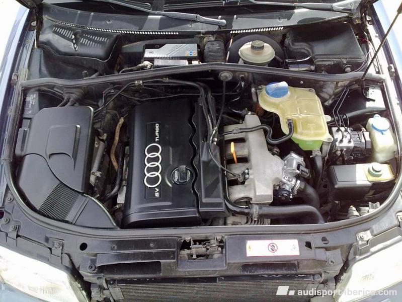

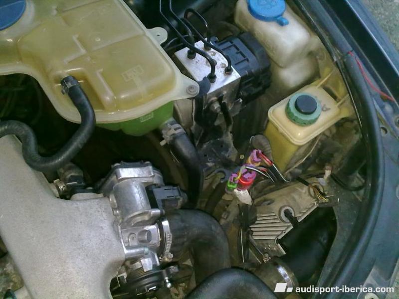

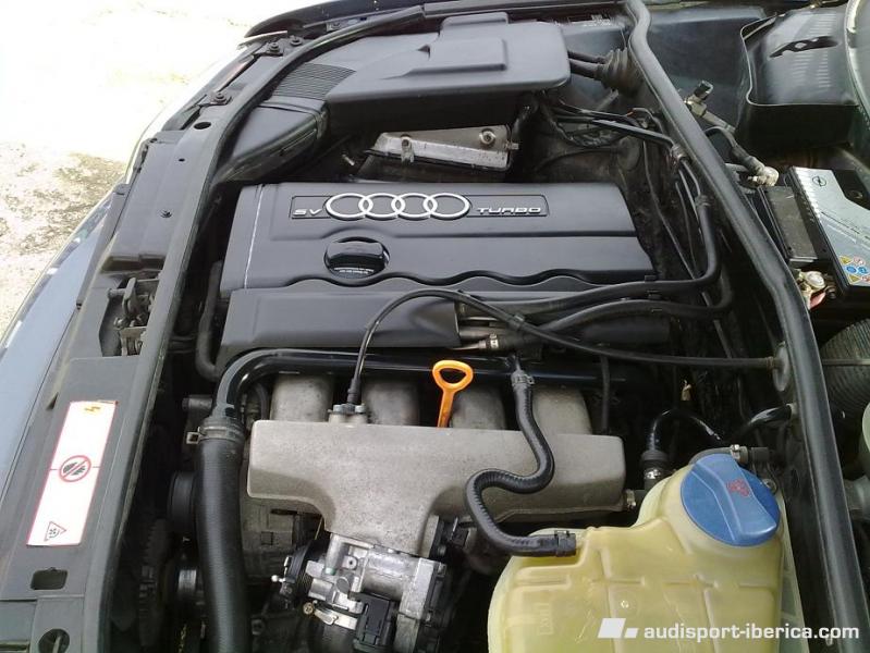

CorradoVR6 Publicado 10 de Octubre del 2010 Autor Denunciar Compartir Publicado 10 de Octubre del 2010 Con el día que ha hecho hoy poco he podido hacer, al menos he montado las bujías y el intercooler, para arrancar el motor y así se seque todo. Le he pasado el VAGCOM para hacer la adaptación de la mariposa y ver si salía algún error. Menudo remojón le di ayer. Responder Enlace al comentario Compartir en otros sitios web More sharing options...

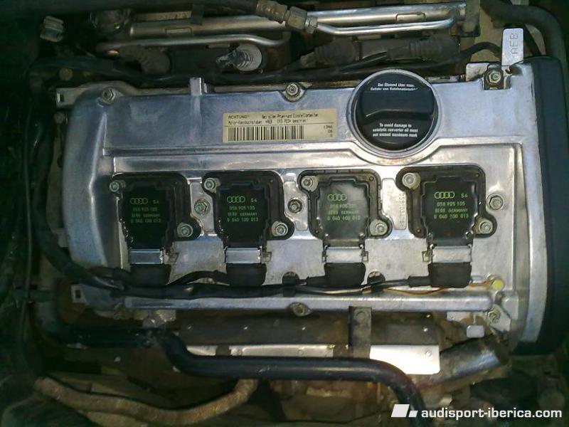

CorradoVR6 Publicado 10 de Octubre del 2010 Autor Denunciar Compartir Publicado 10 de Octubre del 2010 Otra más antes de montar la tapitas. Que rápido se hace de noche, las tapitas no se ven bien. Responder Enlace al comentario Compartir en otros sitios web More sharing options...
CorradoVR6 Publicado 10 de Octubre del 2010 Autor Denunciar Compartir Publicado 10 de Octubre del 2010 Haber si mañana lo acabo. Si hace buen tiempo limpiaré las ópticas por dentro. S2 Responder Enlace al comentario Compartir en otros sitios web More sharing options...

GoNzCiD Publicado 11 de Octubre del 2010 Denunciar Compartir Publicado 11 de Octubre del 2010 (editado) Te has metudo buen curro, si... El intercooler te ha quedado como nuevo, aunque lo que realmente merece la pena es limpiarlo por fuera y con una maquina a presión y a llega para sacar la m****. Por dentro lo unico que puede tener es aceite y se volverá a poner igual a los 1000km... Con la mariposa ya veo que has tenido cuidado de no meterla entera en la ultrasonidos. Supongo que ya lo sabras, pero las juntas de goma ten cuidado al meterlas porque se dilatarán en exceso y no volverán a recuperar la elasticidad e origen. Cambia el anticongelante y métele G12 o G12+. Es lo que debiera llevar, uno que cumpla las especificaciones vag. En principio hay gente que no lo lleva y no le pasa nada pero no es lo recomendable por varios motivos. Ya que tenias el morro desmontado haber sacado el radiador y limpiabas también el del agua y aire acondicionado. por lo que veo no parece que te sude por la tapa de la culata, pero es una cosa que suele pasar con los km. Si te llega el caso mete la tapa en la ultrasonidos y cambia la junta que vale 4 duros y no tiene complicaciones, son las bujias fuera y 4 tornillos más. Ya verás como deja de limpito todos los conductos que tiene para los gases... y esto no se (bueno, la tapa por fuera si) ve pero que bien le sientatá... Ya que montas esas bobinas, si quieres puedes meterle estas bujías que van de maravilla: NGK BKR7E, pero has de cambiarlas a los 10mil como máximo. La alternativa son las mismas pero de platino en vez de cobre NGK BPR7E que las denominan en algunos sitios long-life. Déjate de inventos que si son de 80 electrodos, mercedes V8 o de ferrari V12, ese 1.8T no tiene nada que esconder y en cualquier sitio puedes encontrar lo óptimo que necesita. No soy muy partidario de regar los motores y menos los gasolina salvo que no tengan por donde agarrarlos y se necesite limpiar pero bueno te ha quedado bien. Otra cosa seria que desmontes cosas y según vas montando lo limpias, como también has hecho. salu2 Editado 11 de Octubre del 2010 por GoNzCiD Responder Enlace al comentario Compartir en otros sitios web More sharing options...

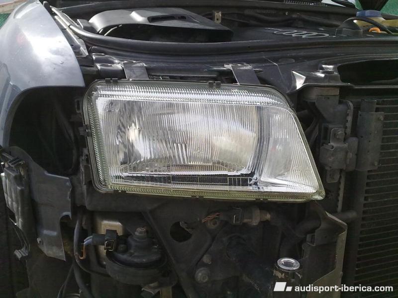

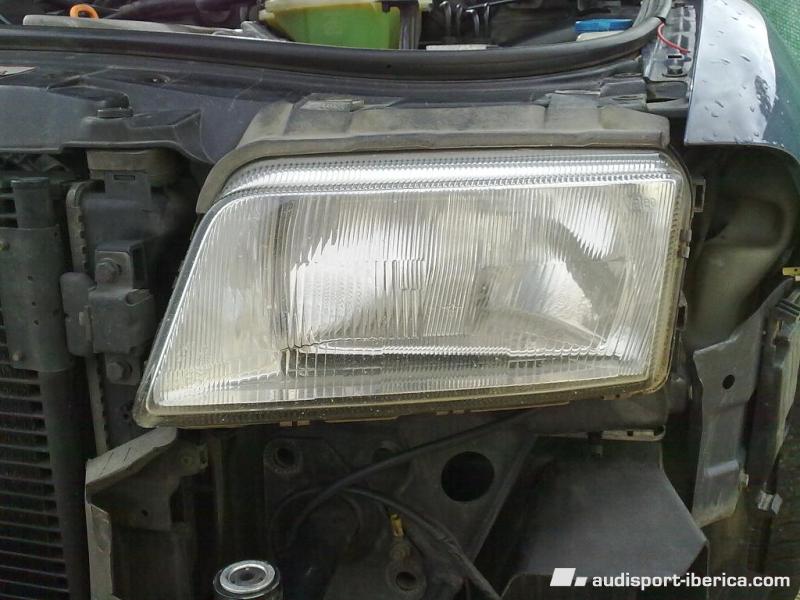

CorradoVR6 Publicado 11 de Octubre del 2010 Autor Denunciar Compartir Publicado 11 de Octubre del 2010 Bueno por fin ha salido el sol esta mañana y he podido continuar, primero he limpiado la óptica lado acompañante. Responder Enlace al comentario Compartir en otros sitios web More sharing options...

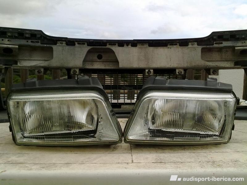

CorradoVR6 Publicado 11 de Octubre del 2010 Autor Denunciar Compartir Publicado 11 de Octubre del 2010 Comparado con la del lado conductor, se nota la diferencia. Responder Enlace al comentario Compartir en otros sitios web More sharing options...

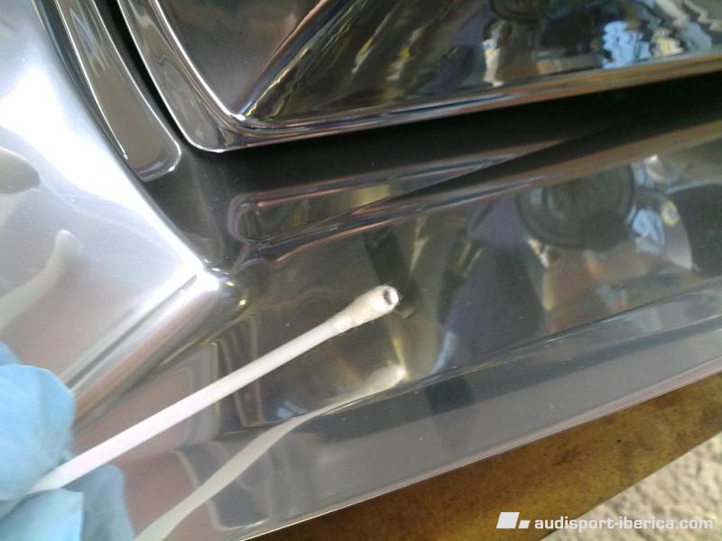

CorradoVR6 Publicado 11 de Octubre del 2010 Autor Denunciar Compartir Publicado 11 de Octubre del 2010 Ahora le toca la limpieza a la del conductor, polvillo tiene. Responder Enlace al comentario Compartir en otros sitios web More sharing options...
CorradoVR6 Publicado 11 de Octubre del 2010 Autor Denunciar Compartir Publicado 11 de Octubre del 2010 Y este es el resultado una vez limpitas. Responder Enlace al comentario Compartir en otros sitios web More sharing options...

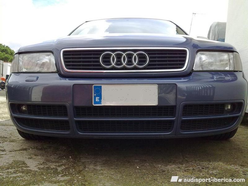

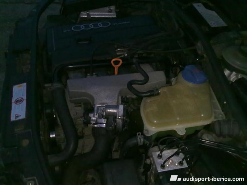

CorradoVR6 Publicado 11 de Octubre del 2010 Autor Denunciar Compartir Publicado 11 de Octubre del 2010 Ahora toca montar los plásticos, ya limpitos. Responder Enlace al comentario Compartir en otros sitios web More sharing options...
CorradoVR6 Publicado 11 de Octubre del 2010 Autor Denunciar Compartir Publicado 11 de Octubre del 2010 Otra más. Responder Enlace al comentario Compartir en otros sitios web More sharing options...
CorradoVR6 Publicado 11 de Octubre del 2010 Autor Denunciar Compartir Publicado 11 de Octubre del 2010 Lo que hace uno, cuando tiene tiempo libre, para no aguantar a los crios. Responder Enlace al comentario Compartir en otros sitios web More sharing options...

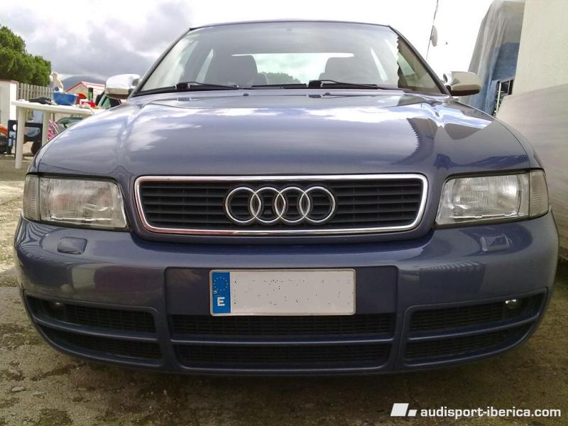

CorradoVR6 Publicado 11 de Octubre del 2010 Autor Denunciar Compartir Publicado 11 de Octubre del 2010 Bueno ya está todo limpio y cuadrado. Responder Enlace al comentario Compartir en otros sitios web More sharing options...
CorradoVR6 Publicado 11 de Octubre del 2010 Autor Denunciar Compartir Publicado 11 de Octubre del 2010 S2 Responder Enlace al comentario Compartir en otros sitios web More sharing options...
