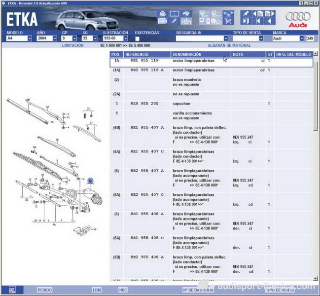

meatloaf Publicado 10 de Octubre del 2010 Denunciar Publicado 10 de Octubre del 2010 buenas, mira a ver si está bien de grasa los brazos de accionamiento de los limpia, o se ha atascado porque si es el motor... esto es lo que es... te pongo imagen del etka, es orientativo ya que no sé modelo de tú coche, pero me parece que será para todos igual salú Responder

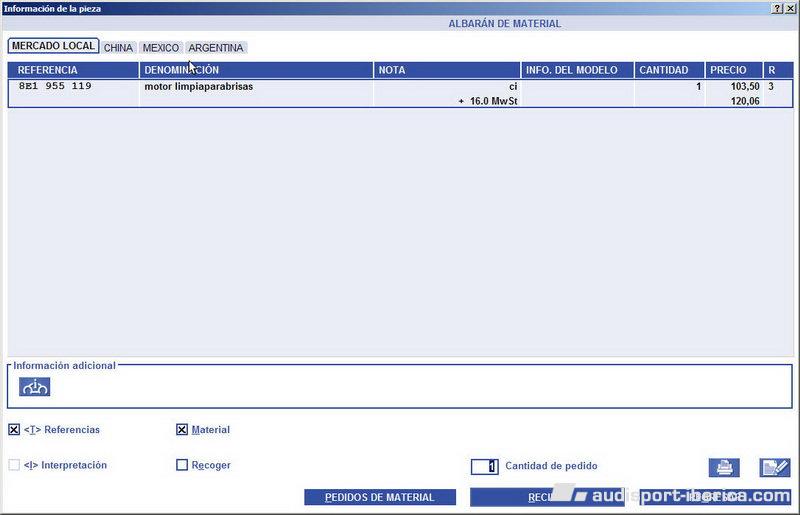

meatloaf Publicado 10 de Octubre del 2010 Denunciar Publicado 10 de Octubre del 2010 detalle del precio Responder
