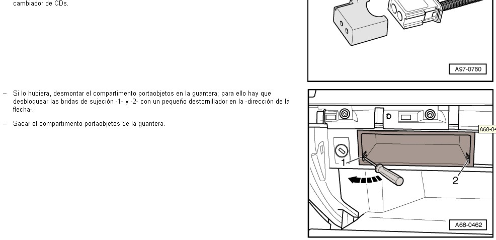

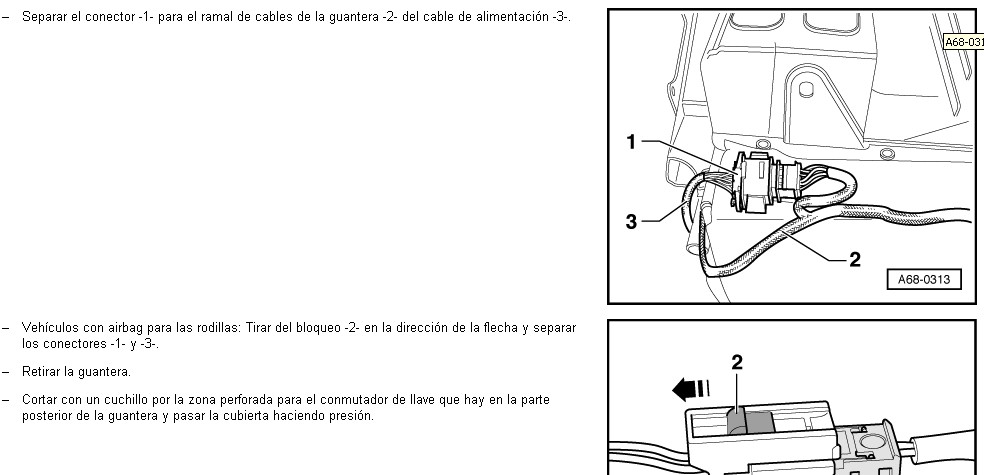

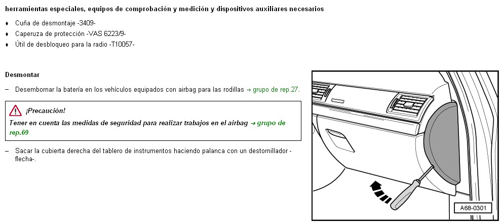

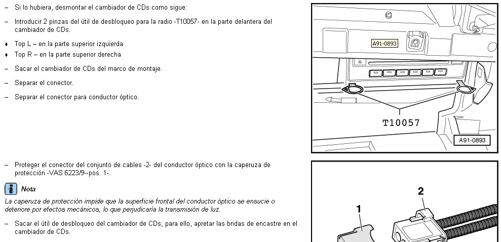

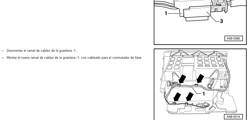

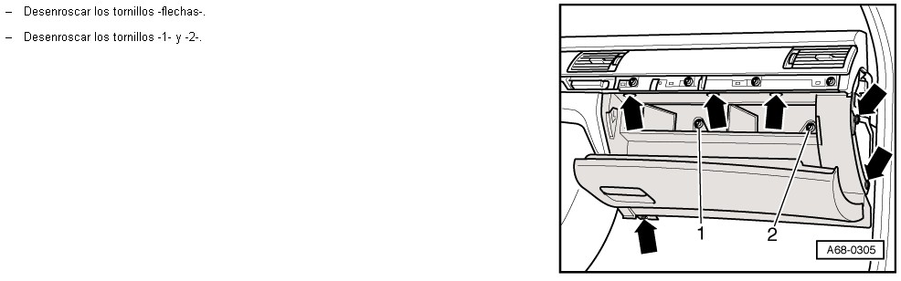

pableras Publicado 4 de Noviembre del 2004 Denunciar Publicado 4 de Noviembre del 2004 ahi va eso, me salen los dibujos del salpicadero del B6 pero las referencias que le pongo son las del B5, asique me imagino que sean iguales saludos Responder

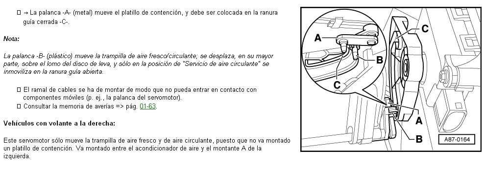

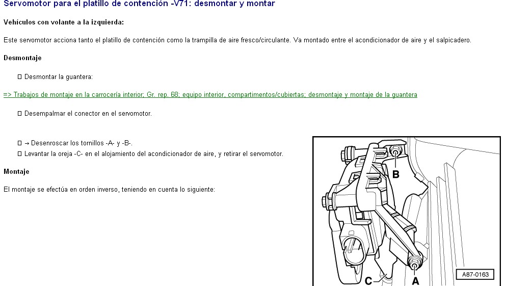

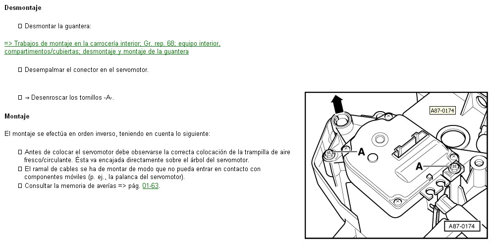

pableras Publicado 4 de Noviembre del 2004 Denunciar Publicado 4 de Noviembre del 2004 (editado) ahi va DE QUE AÑO ES EL TUYO, aqui pone que en coches del 97 palante!!! Editado 4 de Noviembre del 2004 por pableras Responder

ILDEFONSO Publicado 4 de Noviembre del 2004 Autor Denunciar Publicado 4 de Noviembre del 2004 MUCHAS GRACIASSSSSSSSSSSSSS De verdad muchas gracias por tu tiempo.. yo tengo los dvd de sergio pero me dan fallo y no puedo montarlos.... por eso recurri al foro... . No veas lo molesto que es ir con los crsitales abiertos por culpa de no funcionar el clima... En fin asi que ya le meto mao seguro yo ya tengo el servomotor buscado solo necesitaba saber como acceder a el sin desmontar demasiado. Asi que gracias de nuevo y ya sabes cuando necesites algo aqui estamos. Saludos desde Jerez Responder
