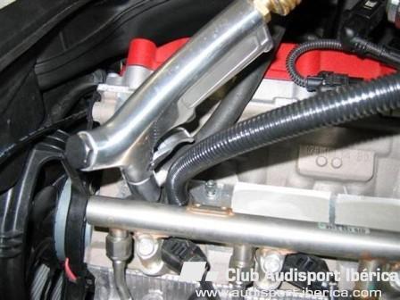

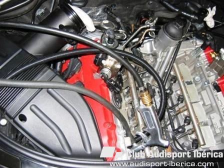

Bueno, ya que ando por aqui, voy a postear la ultima actualización del coche...
Después de cambiarle el color, cambiarle el aceite del motor, de los diferenciales, filtro K&N, y alguna cosilla más... decidí que no era suficiente, y desmonte la admisión del coche para limpairla de carbonilla.
El trabajo de desmontaje dura un poco más de una hora si se sabe hacer, pero como en todo, si aparecen complicaciones cuesta un poco más.
La limpieza me llevo unas 15 horas, y con los medios a mi alcance, no quedo perfecto como alguna foto que he visto por ahi.
Montar costo unas dos horas y un par de juramentos.
Pensaba hacer un brico de todo esto, pero no lo pude hacer porque estaba yo solo y con las manos llenas de grasa. Imposible hacer casi fotos.
De todos modos voy a subir las que tengo, y el que este realmente interesado me puede preguntar dudas. Además, ya hay un forero interesado en hacerlo en su coche, asi que quizá cuando lo hagamos, esta vez si haya brico.

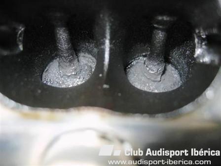

Aquí podéis ver la cantidad de porquería que tenia la admisión. Quité literalmente 1mm de carbonilla de alguna de las chapitas!
Después de montar y arrancar, la pregunta del millón.... SE NOTA? Pues he de decir que yo en primera instancia no lo note mucho, pero es lógico cuando te olvidas de conectar un manguito del sistema de vacio ph34r.gifconf.gif
Después de conectarlo, entonces SI, SI, SI, Definitivamente es un coche distinto, acelera más, mucho más, va más suave, suena mejor, y consume MEDIO litro menos. Además, la temperatura del aceite esta entre 6 y 7 grados más abajo.
Vamos, algo que recomiendo hacer a todo el mundo, eso si, me han comentado que el precio por hacerlo en un concesionario es un poco disparatado.

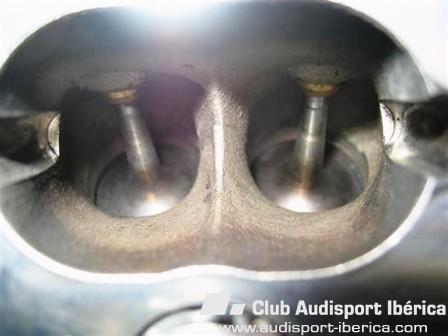

madre mia KuA, que curro o como se escribe :notworthy: aqui en alemana tarda cada coche unas 4-5 horas en limpiar lo porque aqui los limpian con un systema que se llama "BEDI - SYSTEM" y aqui ya se quejan que es un curro. de mi tienes todo el respeto :notworthy:
me gustaria saber el precio del concesionario??? :innocent: si quires tambien por mensaje :thumbsup:
ahora solo de falta una reprogrammacion pequenita y despues estaras :wub: de tu RS4.
aqui unas foto del systema bedi, se limpia a presion.
jod** que sistema mas bueno :clap1: :clap1:
Pero eso solo estará en talleres y demás claro, aunque yo tengo una pistola de pintura que tb saca aire pero no creo q a tanta presión :huh: , se puede probar ;)
A ver si encontramos también algún producto que ayude a quitar la carbonilla :clap1:
