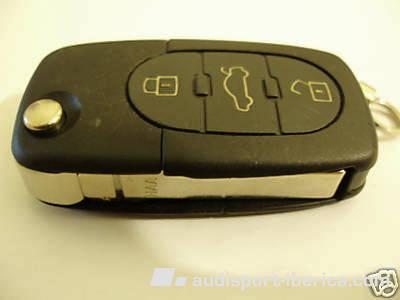

GoNzCiD Publicado 13 de Octubre del 2010 Denunciar Publicado 13 de Octubre del 2010 Lo se por la numeracion que ha puesto en el post...cada coche lleva una especifica... Un saludo Gonzid.Portugues. jod**, pense que era por la foto... jeje Responder

JuanK_A64F Publicado 24 de Noviembre del 2010 Autor Denunciar Publicado 24 de Noviembre del 2010 (editado) 1.- Tengo que comprar espadines vírgenes, ya que los que tengo están tallados. 2.- ¿Cómo c*** hago para poder usar estas llaves para arrancar? Por el tema del inmo... los inmo viejos ya los he sacado, pero ¿cómo programo y de donde saco inmo nuevos? Para empezar y descartar, no sea que te pase como ami. no todos los mandos porque ponga AUDI nos sirven, necesito saber que referencia de Bomba de cierre llevas, y referencia de mando tienes... para descartar, supongo que el mando será VDO? tu dices que quieres espadines, tienes que buscarlos como KEY HAA, HAA es el modelo de llave que llevamos en los B5, te adjunto foto abajo y el enlace es este Visita Página Web yo te recomiendo lo siguiente y es lo que he hecho yo, yo me he comprado unos mandos nuevos, solo la funda incluida la llave virgen, solo es cambiar el mecanismo, muy sencillo. puedes conseguirlo completo o por partes, esta es la parte de arriba con la llave y solo falta tallar la llave y meter el inmo dentro, que ahora te explico cual tiene que ser Te adjunto fotos y enlace.. Visita mi Página Web Segunda parte es la que va el mecanismo y botones Visita mi Página Web Cuidado que hay 2 modelos del mismo mando, uno con 1 sola pila, y otra como esta de 2 pilas que es por lo menos como la mia. y esto es el mando completo.. Visita mi Página Web y el transponder te puede valer el que lleva esos mandos, pero tiene que ser un ID48 megamos como estos Visita mi Página Web Editado 24 de Noviembre del 2010 por Carlos A4 B5 Responder
