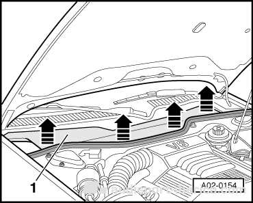

moreno100 Publicado 14 de Octubre del 2010 Denunciar Publicado 14 de Octubre del 2010 Aprovechando la ocasión, no tendras el esquema del filtro de habitáculo del C4 2.6? aqui va: -------------------------------------------------------------------------------------------------------------------------------------------- Descripción de trabajos Cubierta de la caja de aguas: desmontar ‒ → Soltar la cubierta de la caja de aguas -1- de las presillas de sujeción -flechas- y levantarla por delante. ‒ Extraer la cubierta de la caja de aguas hacia adelante. Nota: Al montar la cubierta de la caja de aguas, introducirla cuidadosamente en el vierteaguas por debajo del parabrisas, para que no vaya a parar agua al filtro de polvo y polen ni a la calefacción. Responder

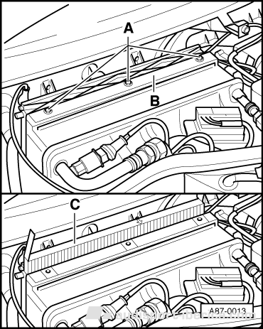

moreno100 Publicado 14 de Octubre del 2010 Denunciar Publicado 14 de Octubre del 2010 SEGUNDO: ‒ → Soltar los 3 tornillos -A-. ‒ Retirar la cubierta -B- y extraer el filtro de polvo y polen -C- del evaporador. Nota: ¡Tener en cuenta las normativas sobre eliminación de desechos! ‒ Comprobar respecto a suciedad y, en caso dado, limpiar el evaporador antes de montar el filtro de polvo y polen. ‒ Montar el filtro de polvo y polen por el lado correcto. ‒ La flecha sobre el cartucho del filtro muestra hacia el evaporador Responder
