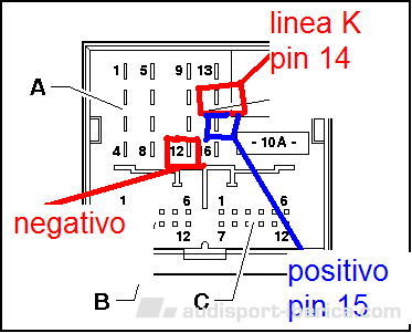

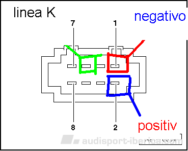

ximo@6 Publicado 21 de Octubre del 2010 Denunciar Publicado 21 de Octubre del 2010 (editado) mirar esto es el conector negro pero necesito que comproveis con un polímetro que lo que digo es cierto, ojo el dibujo es tal como esta el conector en el navegador no al que le has hechado tu la foto, para ver el esquema tendrás que darle la vuelta por donde están los cables la linea k activa las luces si eso es a lo que te refieres santi, pues cuando se activa enciende las luces porque le da la actividad, ademas puedes hacer una comprovacion muy fácil quitale a una unidad este cable y diagnosticarlo por linea en vez de fibra óptica Editado 21 de Octubre del 2010 por ximo@6 Responder
chotapulga Publicado 22 de Octubre del 2010 Denunciar Publicado 22 de Octubre del 2010 mirar esto es el conector negro pero necesito que comproveis con un polímetro que lo que digo es cierto, ojo el dibujo es tal como esta el conector en el navegador no al que le has hechado tu la foto, para ver el esquema tendrás que darle la vuelta por donde están los cables la linea k activa las luces si eso es a lo que te refieres santi, pues cuando se activa enciende las luces porque le da la actividad, ademas puedes hacer una comprovacion muy fácil quitale a una unidad este cable y diagnosticarlo por linea en vez de fibra óptica Bueno pues a mi ya me lo han puesto, pero con la mala suerte de que el cargador estaba roto caguen to. A ver si me ayudais a localizar uno, he visto uno en ebay de un A 5 y me pide el tio 240 € me parece caro. Bueno a lo que vamos que me desvio del tema. Poniendo la clavija frente a nosotros los pines que estan juntos mirando arriba y el que esta solo para abajo seria asi la izquierda al marrón la derecha al azul y rojo y la otra al verde lila todo esto es en la clavija que esta integrada en el conector (la que no se quita) Nota: esto lo he estado viendo mientras lo ponian con lo cual creo que la información es cierta pero no puedo garantizarlo con lo cual el que lo haga bajo su responsabilidad. Lo dicho aver si me ayudais a encontrar un cargador. Un saludo a todos y espero que os sirva. Responder

gabartha Publicado 26 de Octubre del 2010 Autor Denunciar Publicado 26 de Octubre del 2010 mirar esto es el conector negro pero necesito que comproveis con un polímetro que lo que digo es cierto, ojo el dibujo es tal como esta el conector en el navegador no al que le has hechado tu la foto, para ver el esquema tendrás que darle la vuelta por donde están los cables la linea k activa las luces si eso es a lo que te refieres santi, pues cuando se activa enciende las luces porque le da la actividad, ademas puedes hacer una comprovacion muy fácil quitale a una unidad este cable y diagnosticarlo por linea en vez de fibra óptica Comprobado Ximo, es como dices, todo ok. Bueno pues ya está puesto, por cierto la conexion para la iluminación no la he puesto y cuando pongo el contacto se iluminan las distintas teclas...load, charge. etc. solo me queda pasar por Audi para liberar el cargador, porque se para cada dos segundos, pero pita de escándalo, gracias a todos por vuestra ayuda, si considerais que hace falta hacer un pequeño manual explicativo, me lo decis y desmonto, hago fotos y me decis como subirlo, pero la verdad es que no es muy complicado. Por cierto no he tenido que activar la casilla del cargador en el listado del can bus, es mas no aparece nada como charger o asi, solo aparecen marcadas las casillas media player 1,2,3 y 4, supongo que estaria hecho ya, gracias de nuevo a todos y saludos... Responder
