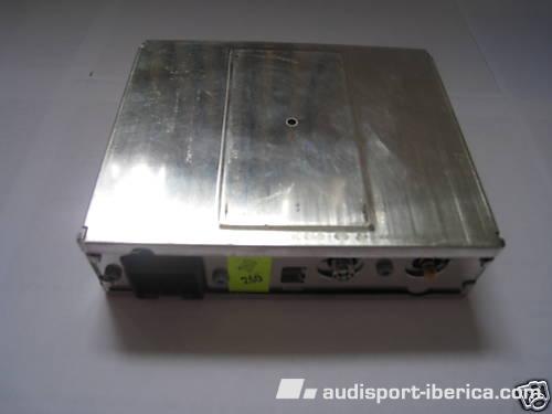

JuanK_A64F Publicado 19 de Octubre del 2010 Denunciar Publicado 19 de Octubre del 2010 _SPaRK_ dijo: Pues me hara falta el modulo TMC a mi tambien jajajaja A buscar uno!! El modulo sobre 100 pavos con suerte, QUE SEA AUDI, da igual el modelo A3 A4 A5 A6 A8 da igual pero que sea AUDI Que sea como este. Responder

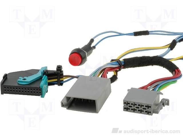

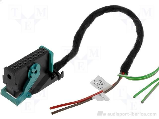

JuanK_A64F Publicado 19 de Octubre del 2010 Denunciar Publicado 19 de Octubre del 2010 tambien necesitas estos cables... para el TMC Responder

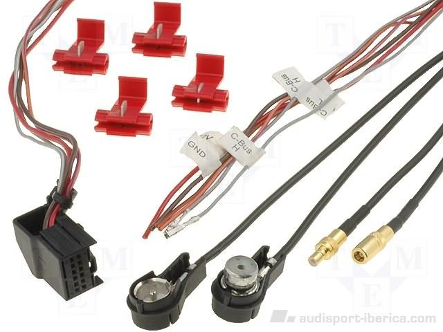

JuanK_A64F Publicado 19 de Octubre del 2010 Denunciar Publicado 19 de Octubre del 2010 y estos para el conector del NAVI de 26 polos que es donde va las conexiones del TMC, marcha atras, convierte las señales analogicas a digital (eso es el TMC) y gala para que el navi sepa que esta andando el coche... o el mas completo que es para la TV en movimiento... Responder
