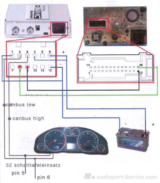

JuanK_A64F Publicado 19 de Octubre del 2010 Denunciar Publicado 19 de Octubre del 2010 (editado) muchas gracias carlos pero vaya liada no?jajajajajaja el navi mio tiene entradas analogicas para que las quiero conc¡vertir a digitales?un saludo Para que te salga la info por el FIS. por el CAN BUS L y H Te sale la info de la Radio, CD, Telefono y Navegacion.... Eso lo hace el modulo TMC pero necesitas esos cables..... Editado 19 de Octubre del 2010 por Carlos A4 B5 Responder

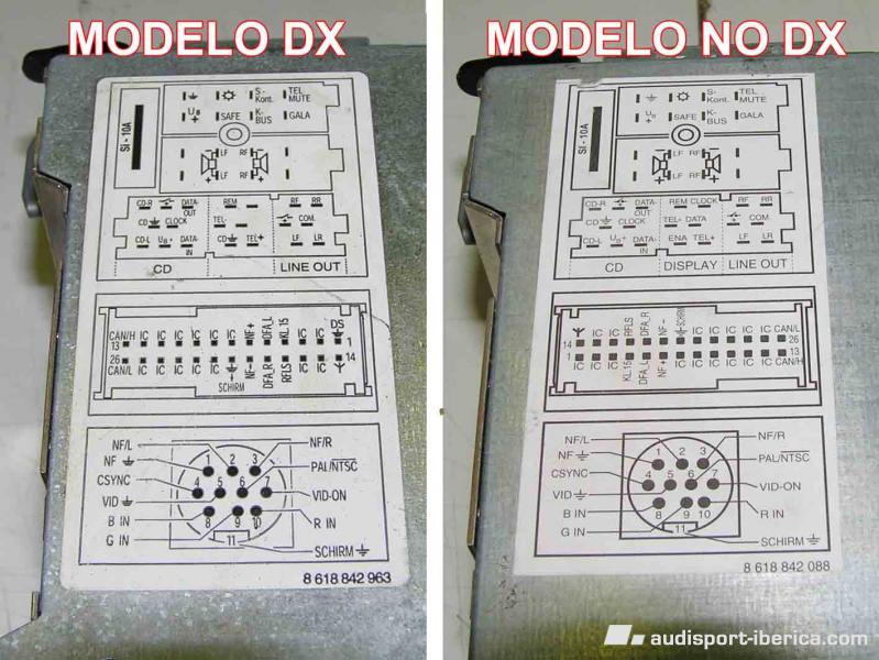

JuanK_A64F Publicado 19 de Octubre del 2010 Denunciar Publicado 19 de Octubre del 2010 Omar esto te decia de las conexiones.... del modelo DX y NO DX... Responder
_SPaRK_ Publicado 19 de Octubre del 2010 Denunciar Publicado 19 de Octubre del 2010 El mio es DX Solo falta el dichoso TMC 100€ madre mia ! XD Responder
JuanK_A64F Publicado 19 de Octubre del 2010 Denunciar Publicado 19 de Octubre del 2010 El mio es DX Solo falta el dichoso TMC 100€ madre mia ! XD Algo mas con cables y todo.... Responder
Omar Alvarez Publicado 19 de Octubre del 2010 Autor Denunciar Publicado 19 de Octubre del 2010 si si es dx tambien el mio....oye carlos y con el emulador que tengo que te saca la info en el fis a traves de can bus igual puedo hacer algun apaño no?no se... Responder

Omar Alvarez Publicado 21 de Octubre del 2010 Autor Denunciar Publicado 21 de Octubre del 2010 carlos una dudilla.para mandar la info al fis eso va desde el tmc famoso hasta el cuadro con los tres cables no?un saludo Responder

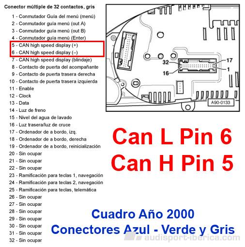

JuanK_A64F Publicado 22 de Octubre del 2010 Denunciar Publicado 22 de Octubre del 2010 carlos una dudilla.para mandar la info al fis eso va desde el tmc famoso hasta el cuadro con los tres cables no?un saludo Si pero solo con 2 cables, el CAN L y el CAN H del TMC al cuadro, mira el esquema Responder
JuanK_A64F Publicado 22 de Octubre del 2010 Denunciar Publicado 22 de Octubre del 2010 y este la conexion al cuadro Responder
