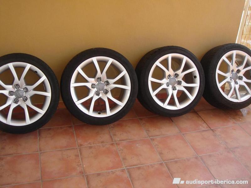

FRA4NCHO Publicado 13 de Octubre del 2010 Denunciar Publicado 13 de Octubre del 2010 Me estoy planteando la compra de unas llantas del A5 que venden el el foro de compraventa. Son en 18", iguales que las S-line que llevo ahora. La duda es ¿como creeis que quedarían en mi coche? Las S-line me gustan mucho, pero es por cambiar un poco, incluso me quedaría con las mias para cambiarlas cuando me apetezca. Espero vuestras opiniones. Un saludo a todos y gracias. Responder
Temi_A4 Publicado 13 de Octubre del 2010 Denunciar Publicado 13 de Octubre del 2010 (editado) las tuyas son en 17 o 18?? si nos subes una fotillo igual te podemos ayudar algo mas.... Editado 13 de Octubre del 2010 por Temi_A4 Responder
FRA4NCHO Publicado 13 de Octubre del 2010 Autor Denunciar Publicado 13 de Octubre del 2010 Las llantas S-line son originales y son en 18". Las del A5 en cuestion son estas: las tuyas son en 17 o 18??si nos subes una fotillo igual te podemos ayudar algo mas.... Responder
ciboga Publicado 13 de Octubre del 2010 Denunciar Publicado 13 de Octubre del 2010 te quedaran muy salientes, estas son ET29, y las nuestras llevan ET45. Responder
Ragtop Publicado 13 de Octubre del 2010 Denunciar Publicado 13 de Octubre del 2010 Ojo al ET, yo probé en mi coche unas Sline de un A5 y sobresalían de la carrocería... Responder
Temi_A4 Publicado 13 de Octubre del 2010 Denunciar Publicado 13 de Octubre del 2010 yo las mias son con ET 32 y qdan perfectas, incluso le faltarian esos 3mm..... q suspension llevas?? Responder
FRA4NCHO Publicado 13 de Octubre del 2010 Autor Denunciar Publicado 13 de Octubre del 2010 Pensaba que eran las mismas para A4 y A5, pero muchas gracias por la info. Responder
MANCHEGO84 Publicado 13 de Octubre del 2010 Denunciar Publicado 13 de Octubre del 2010 yo que tu me quedaba como estas. Responder
Temi_A4 Publicado 13 de Octubre del 2010 Denunciar Publicado 13 de Octubre del 2010 dependiendo de la suspension q lleves te qdaran mejor o peor(me refieor a lo del ET), a mi me gustan q vayan al ras de las aletas, asi tu coche parecera mucho mas ancho, como ya te e dicho yo llevo 19" y con ET 32 y no qdan al ras aunq casi casi. te digo lo de la suspension x el tema de q te rocen las ruedas o no, pero yo aun llevando el coche algo mas bajo q la S-line no me a tocado nunca. oye una cosa, el buje es igual?? en el nuestro es 66, mira eso tb x si acaso,ok? Responder
ciboga Publicado 13 de Octubre del 2010 Denunciar Publicado 13 de Octubre del 2010 dependiendo de la suspension q lleves te qdaran mejor o peor(me refieor a lo del ET), a mi me gustan q vayan al ras de las aletas, asi tu coche parecera mucho mas ancho, como ya te e dicho yo llevo 19" y con ET 32 y no qdan al ras aunq casi casi.te digo lo de la suspension x el tema de q te rocen las ruedas o no, pero yo aun llevando el coche algo mas bajo q la S-line no me a tocado nunca. oye una cosa, el buje es igual?? en el nuestro es 66, mira eso tb x si acaso,ok? Creo que al montar 19" el ET disminuye porque la garganta de la llanta es mayor, por eso es 32. Responder

FRA4NCHO Publicado 14 de Octubre del 2010 Autor Denunciar Publicado 14 de Octubre del 2010 Muchas gracias a todos, me quedaré con las mias. Un saludo Responder
Temi_A4 Publicado 14 de Octubre del 2010 Denunciar Publicado 14 de Octubre del 2010 dependiendo de la suspension q lleves te qdaran mejor o peor(me refieor a lo del ET), a mi me gustan q vayan al ras de las aletas, asi tu coche parecera mucho mas ancho, como ya te e dicho yo llevo 19" y con ET 32 y no qdan al ras aunq casi casi.te digo lo de la suspension x el tema de q te rocen las ruedas o no, pero yo aun llevando el coche algo mas bajo q la S-line no me a tocado nunca. oye una cosa, el buje es igual?? en el nuestro es 66, mira eso tb x si acaso,ok? Creo que al montar 19" el ET disminuye porque la garganta de la llanta es mayor, por eso es 32. no, eso no es cierto, te explico mi caso. yo tenia las originales s-line en 18" q tenian ET 47, luego me compre otras q tenian ET 45 y ahora las q tengo tienen ET 32, asi q no tiene nada q ver la pulgada, el fabricante indica un ET para cada modelo de coche y si tu al ir a comprar unas llantas no le dices nada al vendedor el te las pide con el ET q viene de origen o el mas parecido. te lo digo xq en mi primer cambio de llantas me paso eso y he tenido q perder algo de pelas para coger las mismas llantas,pero con el ET inferior. Responder
