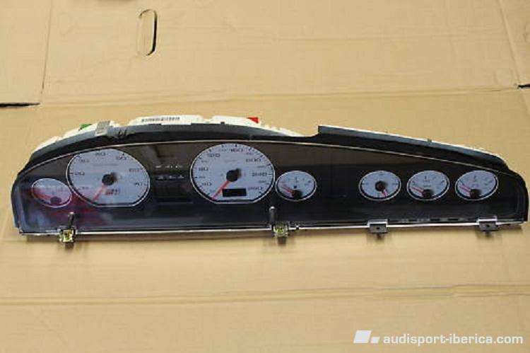

moreno100 Publicado 14 de Octubre del 2010 Autor Denunciar Publicado 14 de Octubre del 2010 (editado) El cuadro que quiero poner es este. El mio es igual pero sin los aros cromados y en lugar de tener el cuentakm digital lo tiene de rueda tanto el total como el parcial. Ya pondre una del mio, las diferencias practicamente ni se notan. Saludos. Editado 14 de Octubre del 2010 por moreno100 Responder

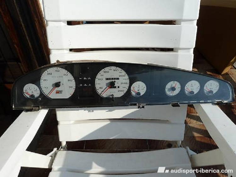

moreno100 Publicado 14 de Octubre del 2010 Autor Denunciar Publicado 14 de Octubre del 2010 Este es como el mio. Responder
tronic Publicado 14 de Octubre del 2010 Denunciar Publicado 14 de Octubre del 2010 (editado) Hombre pues yo pienso que si tu cuentakilometros es de rosca y el que vas a poner digital, evidentemente el cuadro no te va a funcionar, por lo menos el tema de los kilometros porque para que funcione la pantalla digital tendrá unas conexiones que tu coche no lleva y además le llegara una señal digital que codificada de la forma adecuada reflejara lo kilometros en la pantalla del cuadro que quieres poner. Yo creo que para que el cuadro te funciones deberas cambiar tambien todo el cableado, especialmente el de las pantallas digitales. Saludos y suerte. Editado 14 de Octubre del 2010 por tronic Responder
moreno100 Publicado 14 de Octubre del 2010 Autor Denunciar Publicado 14 de Octubre del 2010 Entonces tu crees que las demas funciones si funcionaran? me refiero al check y demas, yo creo que esos deberian de ir. Quiza me este complicando la vida innecesariamente ¿no?, ya que mi cuadro va perfecto de todo, menos las luces que las sigo viendo pobres en cuanto a iluminacion y eso que no tengo ninguna bombilla fundida, pero por lo demas va perfecto. Yo creo que voy a pasar del tema de momento. Saludos y gracias tronic. Responder
Tolo Publicado 14 de Octubre del 2010 Denunciar Publicado 14 de Octubre del 2010 Podría funcionar, la señal de velocidad es electrica en los dos casos. Responder
moreno100 Publicado 14 de Octubre del 2010 Autor Denunciar Publicado 14 de Octubre del 2010 Podría funcionar, la señal de velocidad es electrica en los dos casos. Hola, ¿si?, pues quiza por probarlo no pierdo nada, a ver que tal me sale de precio y si me cuadra quiza lo compre y pruebe. Gracias tolo. Otra cosa, y para ajustar los km a los mios...¿con vag.com y algun cable especial? es que lo mismo viene con un chorro km. Saludos. Responder
