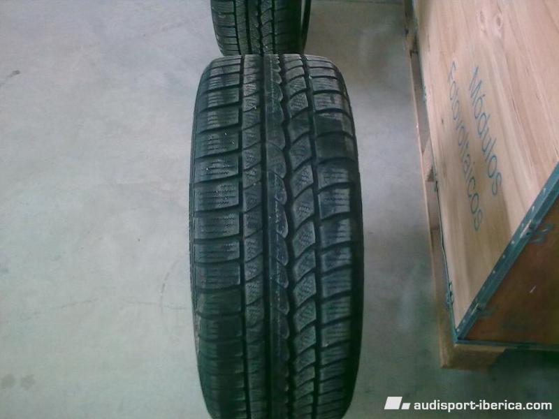

PlateroTT Publicado 14 de Octubre del 2010 Denunciar Publicado 14 de Octubre del 2010 Hola gente! haber si algien puede sacarmen un poco de dudas. El caso es que tengo un Golf IV bajado 3cm con la llanta de casa, una 16 pulgadas. Hace tiempo compre un TT mk2 y me dieron un juego de llantas audi, en 17 pulgadas y con los neumaticos nuevos pero de invierno. Viendo que la llanta del golf es 5x100 y la del TT 5x112 no puedo ponerselas. He pensado comprar unas llantas para el golf en 17 para ponerles los neumaticos estos de invierno, y asi gastarlos. Mi duda es la siguiente: pasara algo porque los neumaticos hayan estado 3 años guardados? se habran endurecido o algo por el estilo, perdiendo seguridad en la carretera? Y otra cosa, los neumaticos son 225/50/17 es mucho perfil? o quedara mas o menos bien? Muchas gracias a todos y perdonar por el toston. Nos vemos!!! Responder
lomoi Publicado 14 de Octubre del 2010 Denunciar Publicado 14 de Octubre del 2010 hombre, en 3 años de estabulamiento lo más problable es que estén duros... se sabe si los pones y pasan los km y siguen igual, pk si se endurecen se kedan así pa siempre..... nos pasó con un coche k compramos de segunda mano, k estaban tiesos pero claro, a cambio no agarran nada de nada.... Responder
titorober Publicado 22 de Octubre del 2010 Denunciar Publicado 22 de Octubre del 2010 Al ser de invierno resisten mejor el paso del tiempo... Responder
A4manchego Publicado 22 de Octubre del 2010 Denunciar Publicado 22 de Octubre del 2010 (editado) 3 años mas el tiempo que tuvieran los neumaticos..... no se yo..... Si es para conducir en condiciones no muy adversas puedes probarlos, pero si al ser de invierno te vas a ir con ellos a la montaña y con nevadas y todo eso yo creo que no me la jugaria, aunque siempre tienes la posibilidad de cuando vengan las primeras tormentas y heladas probarlos en plan tranqui y ya segun los veas pues decides... un saludo. Editado 22 de Octubre del 2010 por A4manchego Responder
