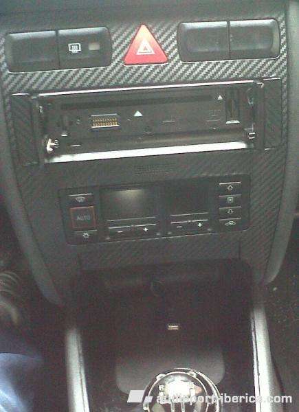

En primer lugar, y como no, GRACIAS!! :clap1: ...porque si no fuera por el foro, no hubiera podido ni desmontar el Cenicero!!( jolin q soy patoso siii)
Pues lo dicho gracias a un par de foreros que me dieron las pistas para poder darle un mejor aspecto con el vinilo de carbono!
El resultado como vereis en las fotos, y a mi gusto claro es genial!Mucho trabajo para un patoso como yo, pero al final, se quedo de lujo!

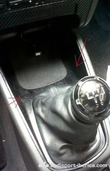

Ahora viene el tema por el que abro un nuevo tema, como vereis en la foto 3, en la que señalo con las "flechitas" es..poder dar un "mejor aspecto" ha esta parte,ya que esta "rayadita" como la consola central! He estado mirando y no se como se quita, o por donde se empieza...y como no os pido vuestra ayuda!!

Bueno, gracias..gracias..la verdad, q me a salido bastante bien, en principio, como digo siempre, de lo patosillo q soy tenia un pelin de miedo,pero ya os digo,es el FORO quien en realidad debe merecerse las gracias!! :thumbsup::hammer2::thumbsup:
Yo personalmente aconsejo no cortar por los laterales al ras, si no dejar q sobre siempre por todos los lados..para poder regirar el vinilo! Las partes frontales como son planas aconsejo un secador con potencia y darle calor (mucha para q pege bien) Y los lados y laterales, cuando se regire el vinilo, por la parte interior de la consola mas secador y yo personalmente aconsejo un Mechero y con la llama sin quemar el vinilo repasarlo todo!
Si quedan burbujas, pincharlo con un alfiler, y arrastrar la "burbujita" hasta que tenga un sitio por donde salir el aire! (al fin y al cabo, es aire que no a podido salir)
Recordad, el mechero por la parte interior sin quemar y pegarlo todas la veces que hagan falta, hasta q al fin se quede pegado como si el vinilo,fuera el mismo plastico!
(de verdad,con paciencia se hace bien, y os lo dice uno de los tios mas patosillos de este foro!!)jijiijii..!!

Alguien tiene un poco de idea de como se desmonta esa zona / parte???? (la foto 3 de arriba!!)

Buenas! eres el primero que lo ha hecho en el pre, te ha quedado genial!, enhorabuena!!. Yo estoy a la espera de que me llegue el vinilo 3M de Alemania (por Ebay), a saber..fijo que es una imitación pero la plancha de 120cmx30cm me salia en 15€ con portes gratis.
Mi idea es hacer lo mismo que tú y aparte, hacerlo en los asideros de las puertas que están algo desgastados, ahi el tema se complica un poco por los huecos de los botones de las ventanillas y eso..pero bueno, con mucho calor y paciencia creo que podré hacerlo.
El hueco de la foto 3 también tenia pensado recubrirlo con el vinilo pero hay que desmontar toda la consola hasta el freno del mano, es un bloque único y..o sacas todo o lo intentas hacer en el sitio (cosa que desaconsejo porque no es nada cómoda la posición).

En el hueco 3,aconsejo desmontar todo..si es ASI, me pongo en el papel de pegarlo montado y va a ser casi imposible q se quede perfect!
Por donde se empieza?Macuto, sabes como desmontar?
