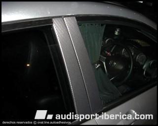

( He conseguido esta foto, no es nuestro coche,pero para guiarnos o guiarme yo....ASI, salgo yo de dudas!!)
De hecho es lo q quiero hacer,esta es la idea, lo vi comprando el vinilo,como ves salia en una foto y dije...anda...TA WAI!! :huh:

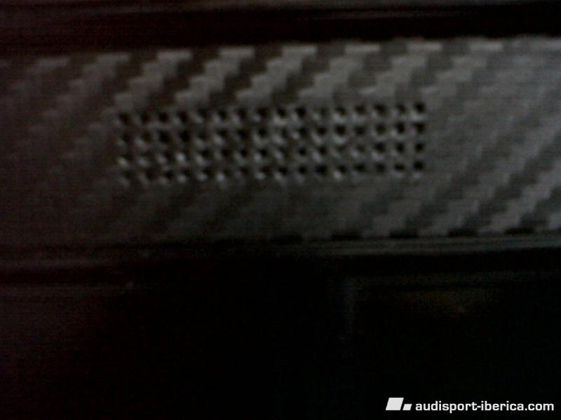

SSIIiiii--los agujeritos son para medir la temperatura del habitaculo,para el clima!
Vale,eso cuando ya tenia pegado todo,osea terminado,por la parte de atras,lo agujere con un alfiler normal y conrriente para marcarmelos, une vez marcados,con una aguja de la lana ( la punta como sabes es mas ancha/gruesa) uno a uno..fui perforando el vinilo,a fin de quedar los mas pegado y cuadradito posible. Te prometo q el metodo es de botica de la abuela lo se,pero como t diria mi abuela, los metodos,son raros,pero funcionan q t cagas!jijiiiji! El resultado es perfecto,palabra!!

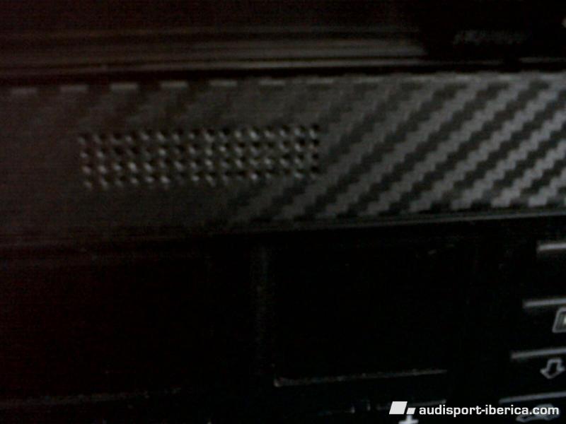

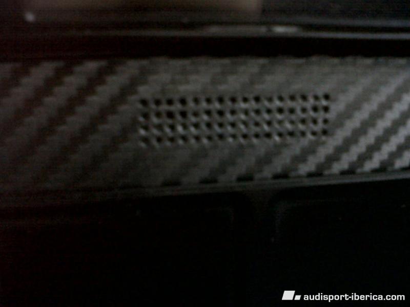

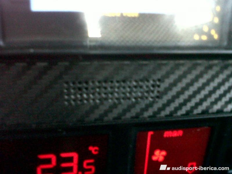

Como dije ayer,aqui estan las fotos,perdon por la calidad,pero no habia mucha luz!
Se puede diferenciar un poco,los agujeritos en cuestion. Mas cerca se veria q estan totalmente abiertos y por ahi corre el aire...!!jijiiiji!
