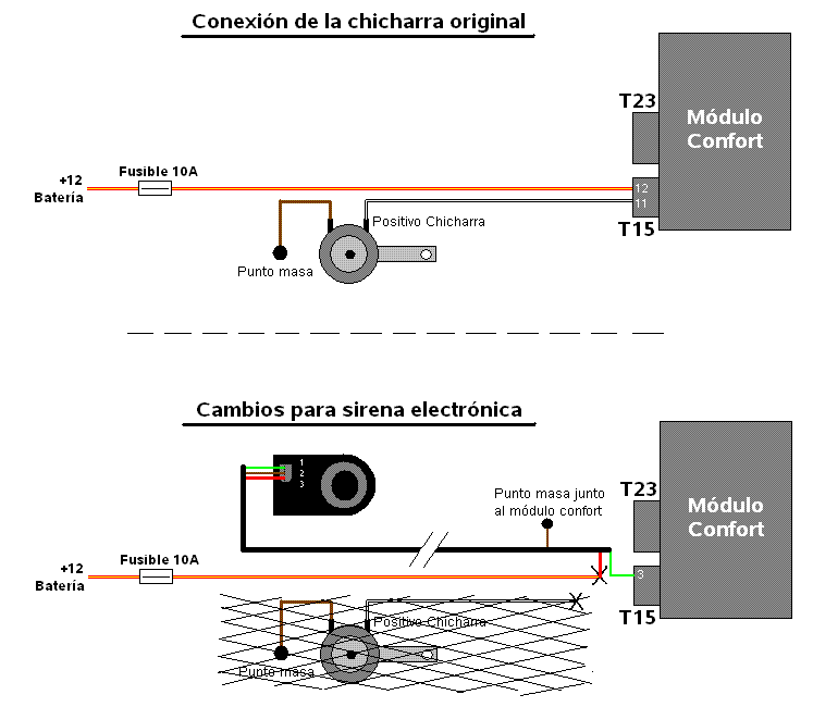

Hola buenas, he comprado una sirena origianl de un A4 B6, de las que van en el maletero, y lleva un conector con 3 cables. He probado a meterle 12V, pero no consigo que funcione, creo que es autoalimentada, porque especifica en la parte trasera NI-MH, lo que me da a entender que lleva dentro una batería, ¿no?
La cuestión es que estoy volviéndome loco, he conectado de mil formas,y no consigo que funcione. Si alguien sabe de este tema a ver si me podeis echar un cablecillo. He encontrado unas imágenes pero me lian más, ya que dicen que hay que meterlo en el módulo confort, y como mi coche no lleva, pues fíjaos!!

para los b5 habia sirene electronica tambien, essa es la k tienes k pillar, luego conectas el pin uno a massa el tres a corriente, y al cable de corriente de la vieja le pones un rele y lo pones a k haga passar massa al pin 2 y listo
