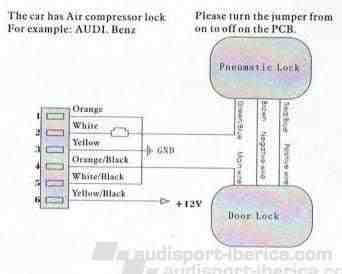

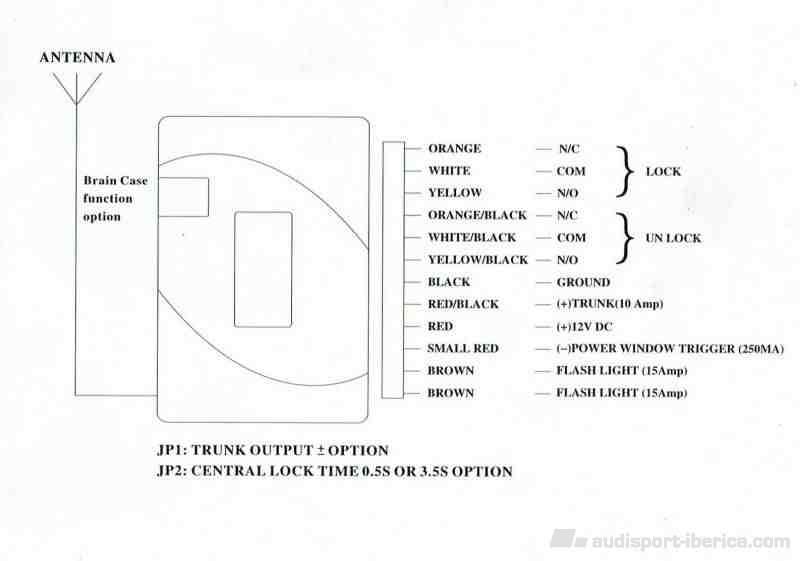

se trata de un a4 1.9 tdi del 96, con cierre neumático y sin mando. El caso es que lo monté como todos (ya que estaba abrí la bomba y las aspas estaban enteritas, y la placa tenía buena pinta) siguiendo las intrucciones de siempre: rojo de centralita a positivo (rojo-azul de pulmon) , amarillo, amarillo-negro y negro a masa (cable marrón de pulmón), blanco a rojo-azul (cierre) y blanco-negro a blanco-gris (apertura), y aquí es donde viene el resultado: le das dos veces y no hace ni caso, después abre, cierra y despúes no abre, enciende la ñuz interior, hace que quiere cerrar (la bomba succiona) y se apaga la luz interior.

Este es el manual que he seguido
y este lo vi después, que habla del cierre neumático y es como el del audi 80 lo montó
