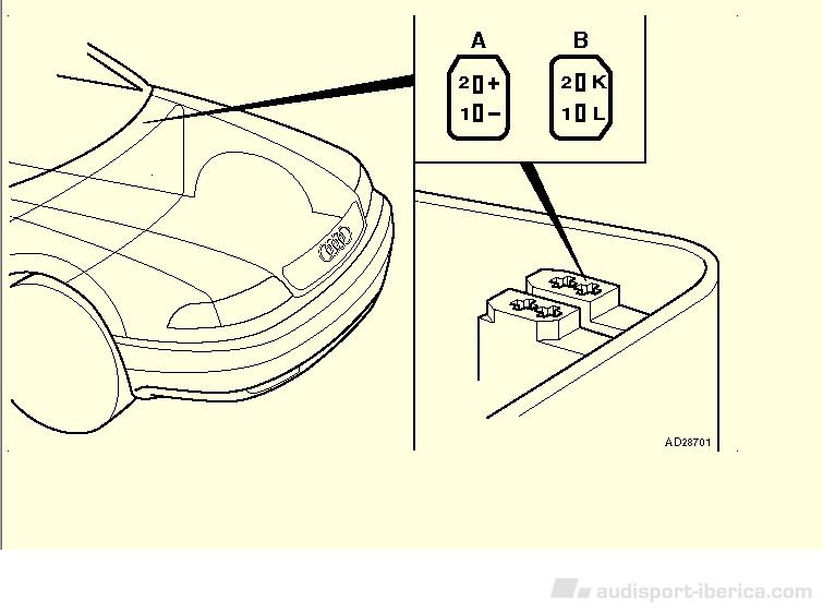

moreno100 Publicado 16 de Octubre del 2010 Denunciar Publicado 16 de Octubre del 2010 Hola compañeros, necesito que me expliqueis como comprobar los puertos de diagnosis 2+2 que llevan nuestros coches. El tester lo tengo, pero no tengo mucha idea de como se hace la comprobacion, decirme paso a paso como se hace por favor. El problema es que no me va ahora el vag com, antes si funcionaba sin problemas, pero ahora me dice algo asi como que no puede conectar al coche, el pc reconoce bien el cable y el programa abre pero no conecta con el coche ni se enciende la luz de cable de vag. He mirado los fusibles que segun pone en la tapa, el de diagnosis es el nº 19 y aparentemente esta bien, creo que ayer cuando lo conecte la cague porque me parece que el terminal negro de positivo y nagativo lo introduje al reves, pero no estoy seguro. Si al comprobar que no le llega corriente a los terminales si que pudiese ser un fusible, ¿no?. Saludos y gracias de antemano. Responder

perrete Publicado 17 de Octubre del 2010 Denunciar Publicado 17 de Octubre del 2010 Creo que ahí lo único que podrías comprobar es que tienes corriente en los terminales positivo y negativo. Los otros dos son de datos. Si no tienes corriente ya sabes donde está el problema, pero si lo metiste al revés lo más normal es que te hayas cargado el cable. Responder
moreno100 Publicado 17 de Octubre del 2010 Autor Denunciar Publicado 17 de Octubre del 2010 Creo que ahí lo único que podrías comprobar es que tienes corriente en los terminales positivo y negativo. Los otros dos son de datos. Si no tienes corriente ya sabes donde está el problema, pero si lo metiste al revés lo más normal es que te hayas cargado el cable. Hola, los fusibles los he comprobado uno por uno y estan todos correctos. ¿Sabrias decirme como comprobar con el polimetro si le llega corriente al teminal +/- del coche?, aunque creo que si, que me lo he podido cargar porque el cable tiene un led que deberia encenderse y no se enciende al conectarlo al portatil y claro esta que al conectarlo al coche tampoco se enciende el puñetero led. Saludos. Responder
perrete Publicado 17 de Octubre del 2010 Denunciar Publicado 17 de Octubre del 2010 pones la ruleta del polímetro en VDC o DCV (depende de tu polímetro) y un valor superior a 12v (normalmente el valor más próximo suele ser 20) y ahora con las puntas tocas las patillas + y - . te debe dar un valor de 12v que tiene la batería del coche. Responder
moreno100 Publicado 17 de Octubre del 2010 Autor Denunciar Publicado 17 de Octubre del 2010 pones la ruleta del polímetro en VDC o DCV (depende de tu polímetro) y un valor superior a 12v (normalmente el valor más próximo suele ser 20) y ahora con las puntas tocas las patillas + y - . te debe dar un valor de 12v que tiene la batería del coche. Muchas gracias, ¿el contacto tiene que estar puesto? y otra cosa, ¿el cable vag se puede comprobar? Saludos. Responder
moreno100 Publicado 18 de Octubre del 2010 Autor Denunciar Publicado 18 de Octubre del 2010 Ya he comprobado el conector esta bien, lo unico que me ha extrañado es que segun el esquema de la tapa el + y el - a mi entender estan cambiados, si conecto el tester como viene en la pegatina de la caja de reles, la aguja marca al contrario, si la invierto marca los 12v. Saludos. Responder
