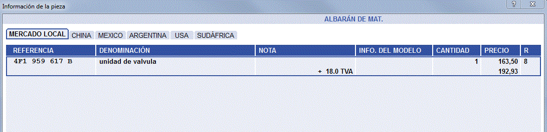

Vicente Chesa Publicado 21 de Octubre del 2010 Denunciar Publicado 21 de Octubre del 2010 La pieza de marras ya no se fabrica con el código terminado en A. Sólo se vende la terminada en B, por lo que entiendo que se trata de una nueva rectificada. El precio 220,73 euros - 12% dto. (sólo) + IVA correspondiente. Por cierto, tienen en stock. A mi me sale esto, Las valvulas mias estan inpecables, lo que si podeis hacer una prueba, se trata de desmontar la proteccion para dejar las valvulas a la vista, y arrancar el coche al tocar con la mano, se nota que las valvulas estan tac tac tac tac abriendo y cerrando, o sea que estan dejando pasar agua caliente a los radiadores laterales, no estan cerradas como seria normal si tienes la temperatura mas baja que la del exterior, de ahi deduzco que puede ser fallo de software, por eso en cuando pueda comprobare el coche de un amigo que está con el 21.20 a ver si es un problema de las actualizaciones, Supongo que cambiando de la terminada en A a la B, la señal la recibiran igual y el fallo seguira estando ahi, El precio que a mi me marca, es mas economico, y a mi sobre ese precio tambien me poeden hacer descuento, Un saludo Responder
