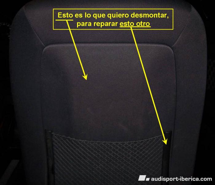

cristobal_zgz Publicado 17 de Octubre del 2010 Denunciar Compartir Publicado 17 de Octubre del 2010 (editado) Hola a todos. Necesito desmontar la tapa trasera de los respaldos de los asientos delanteros para reparar las mallas elásticas que ambos tienen. Por más que busco no encuentro ni tornillos y nada que se le parezca. Tengo miedo de tirar o apalancar y romper aún más. Como sabéis, antes tenía un A4 y era muy fácil, tapa sin forrar con dos tornillos por debajo y el resto ajuste con pestañas. La del A6 está forrada con la misma tela del asiento. ¿Alguien sabe cómo se desmontan? Gracias Editado 17 de Octubre del 2010 por cristobal_zgz Responder Enlace al comentario Compartir en otros sitios web More sharing options...

jokerallroad Publicado 17 de Octubre del 2010 Denunciar Compartir Publicado 17 de Octubre del 2010 Hola a todos. Necesito desmontar la tapa trasera de los respaldos de los asientos delanteros para reparar las mallas elásticas que ambos tienen. Por más que busco no encuentro ni tornillos y nada que se le parezca. Tengo miedo de tirar o apalancar y romper aún más. Como sabéis, antes tenía un A4 y era muy fácil, tapa sin forrar con dos tornillos por debajo y el resto ajuste con pestañas. La del A6 está forrada con la misma tela del asiento. ¿Alguien sabe cómo se desmontan? Gracias Hola cristobal_zgz: No llores más, te cuento. Mete los dedos o un destornillador en la parte inferior del respaldo donde pega casi con el asiento en los extremos izquierda y derecha. Podrás separar el tapizado no de la tapa sino el de alrededor. Tienes que sacar los remates del tapizado desde los extremos izquierdo y derecho y tirar de ellos sin miedo ya que va a presión alrededor de la tapa con una especie de nervio que remata el tapizado en la llaga de alrededor de la tapa. Luego separa la tapa por la parte inferior hasta destrabar dos clips y tira hacia abajo, sale con la minga. Todo este proceso lo tienes en el ETKA. No he sabido explicarlo mejor, espero haberte ayudado. Un saludo. Responder Enlace al comentario Compartir en otros sitios web More sharing options...
yerar Publicado 17 de Octubre del 2010 Denunciar Compartir Publicado 17 de Octubre del 2010 Hola! En este hilo se explica con fotos la manera de desmontar lo que tú quieres. Pincha aquí. Saludos. Responder Enlace al comentario Compartir en otros sitios web More sharing options...
cristobal_zgz Publicado 20 de Octubre del 2010 Autor Denunciar Compartir Publicado 20 de Octubre del 2010 Hola!En este hilo se explica con fotos la manera de desmontar lo que tú quieres. Pincha aquí. Saludos. Muchas gracias a todos. Este fin de semana a desmontar. Responder Enlace al comentario Compartir en otros sitios web More sharing options...
