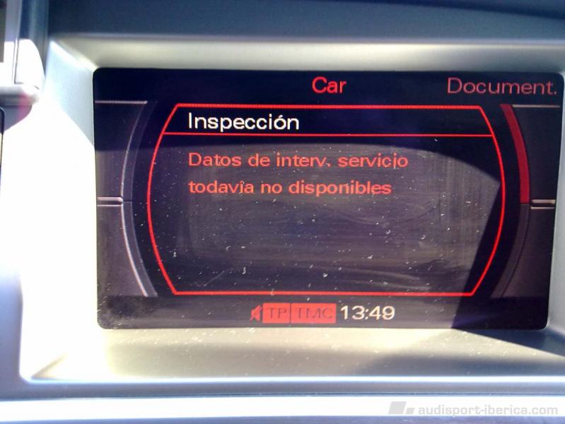

ISRAEL29 Publicado 17 de Octubre del 2010 Denunciar Publicado 17 de Octubre del 2010 Hola quería pediros ayuda una vez más, ya que hoy al intentar resetear el servicio de mantenimiento de mi A6 2.7 tdi, , no sé qué habré hecho que me he quedado sin aviso de mantenimiento en el mmi. Adjunto una foto? A ver si alguien me ayuda a poner de nuevo el aviso de mantenimiento. Gracias y Salu2. Responder
chotapulga Publicado 17 de Octubre del 2010 Denunciar Publicado 17 de Octubre del 2010 Hola, cuando recorras unos 500 Km. Te aparecera la información. Un saludo. Responder
ISRAEL29 Publicado 17 de Octubre del 2010 Autor Denunciar Publicado 17 de Octubre del 2010 Muchas gracias, Entonces es normal que aparezca ese mensaje. Habré hecho bien el reseteo del intervalo de servicio. Saludos y de nuevo Gracias. Responder

Juancar66 Publicado 14 de Marzo del 2013 Denunciar Publicado 14 de Marzo del 2013 Gracias a mi también me sale la pantalla en la que dice datos d interv.servicio todavía no disponible .esperrae eso 500 KM que comentáis .aprovechndomla ocasión sabéis como hacer que el espejo derecho se mueva hacia el bordillo al poner la marcha trs .gracias y Un Saludo Responder
